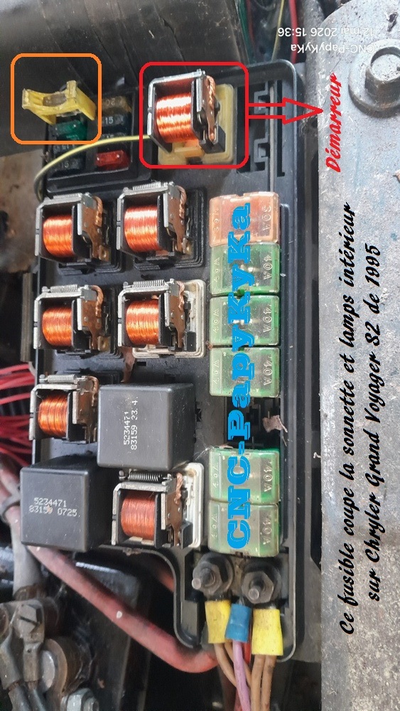

Mais rien trouver sur les lampes intérieures !!
Oui, PapyKy a trouver un fusible :P :P :P
:wub: :wub: :wub: :wub: :wub: :wub: :wub: :wub: :wub: :wub:
mais je crois que cela est aussi pour la "sonnette" clef dans le "barillet" et porte ouverte.
Je ferais photo de mon S2 demain, A plus et bonsoir, PapyKy.

Pour information, j'ai tenté d'enlever ce fusible,
le véhicule démarre, par contre la charge fonctionne, mais l'aiguille de charge au tableau de bord ne monte plus ni la température au plafond, je n'ai pas investi plus loin
par contre lorsque j'ai enlevé ce fusible, j'ai bien entendu un relais se décoller :blink: il y a donc bien un truc qui consomme est me vide la batterie en permanence, je vais devoir chercher grrrrr
Mis a jour,
ce fusible coup aussi la centralisation des portes
Posté 28 September 2026 - 01H41

Posté 28 September 2026 - 05H13
je n'ai pas encore testé cela, une chose est sur c'est que
si je retire le fusible dans le moteur, j'entends le relai se décoller, si je remet le fusible, parfois, il recolle, je retente l'enlèvement du fusible et le remet, des fois il ne colle pas (le relais)
je viens de tester les boutons des 3 portes, tout fonctionne normalement et aucun contact lumière se fait meme si j'essaye de tirer un peu sur les portes, le coffre est débranché et isolé donc pas sa non plus...
