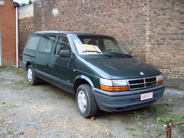

Et me voila le jour de l'achat par PapyKy,
j'avais +/- 283.xxx Km, et le vendeur (première conducteur, voiture de société, PME)
On le vend, car il faut remplacer la boite a vitesse, et PapyKy le savait.....
Et cette boite a vitesses, est restée en place, jusqu'au changemement de l'embrayage,
a 40x.xxx Km, et mon moteur a été ouvert pour changer les coussinets de bielles,
les segments et poussoire hydraulique a plus de 480.xxx Km, sans dépose moteur.
Le jour de l'achat en 17/08/2004.
