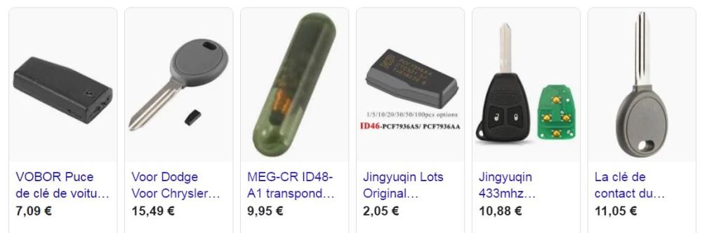

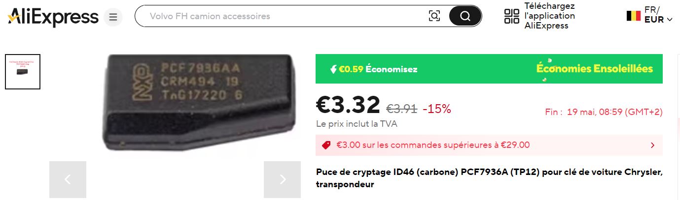

Salut
Est tu sur que la puce de la clef de contact est toujours opérationnelle ??
Pas seulement la pile, mais la puce interne, elle est peut être KO.
Faut aller voir un serrurier pour le vérifier, et la reprogrammer ou la changer.
