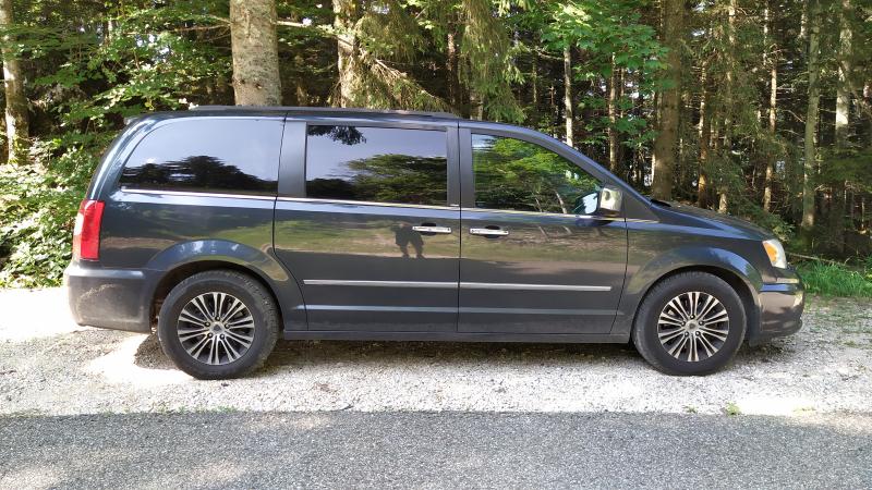

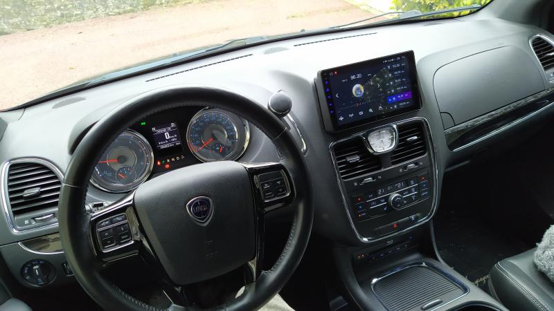

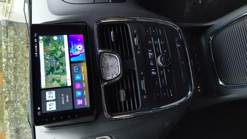

Quelques photos ;-)
  • Image attachée: IMG_20220115_153040.jpg
  • Image attachée: IMG_20220115_153001.jpg
  • Image attachée: IMG_20210722_105918.jpg

Sympa !
C'est sur que le nouvel autoradio doit étre cool, car celui d'origine est un peu limité, je trouve dommage par contre qu'il s'intègre moins bien et ressorte autant, t'aurais les liens par hasard que je regarde plus en détail ?

Pour l'autoradio effectivement sur les photos on voit que ça ressort un peu mais sincèrement en vrai l'intégration est vraiment bien réussie je trouve ! C'est un autoradio chinois, pas cher mais ça marche bien. Il faut ajouter le boitier iDatalink pour récupérer le VES et toutes les fonctions (commandes au volant, caméra de recul...).
Voici le lien de celui que j'ai acheté, mais tu en as aussi plein sur Aliexpress : https://www.alibaba.....240e2fc2sIoH0E
