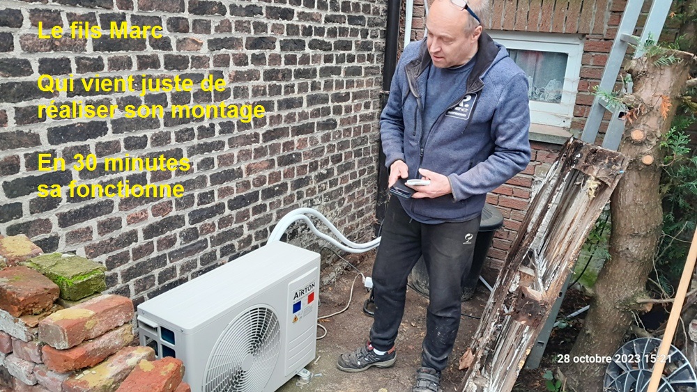

Et voilà, Image IPB Le fiston Marc est venu pour sa mise en fonctionnement,
qui en a déjà placé deux chez lui, tout n'était pas correct dans le câblage, inversion de deux fils
mais vite remis en place, et le démarrage de ce climatiseur est en fonctionnement correct.
Pas de manipulation de gaz, tout est prés charger, juste a réalisé les jonctions de quatre raccords rapide,
(pas de tirage au vide) juste deux vannes a débouché, à ouvrir, et à re-bouchonner, et tout est fin prêt ....

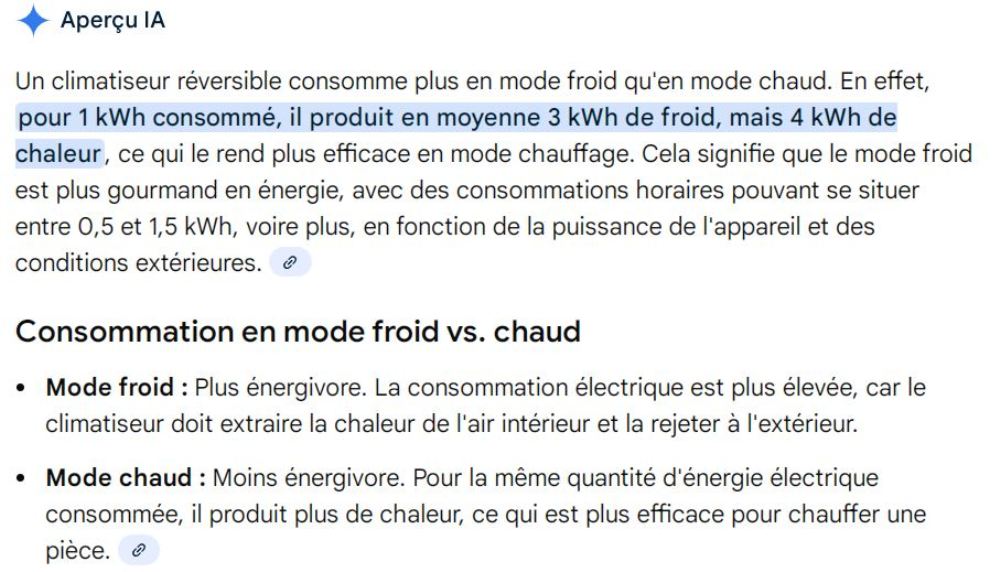

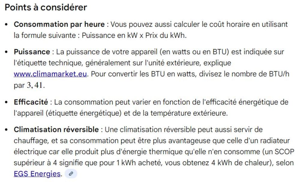

#45 PapyKy
Posté 24 November 2025 - 09H08
Bonsoir à tous.
Oui, cela fonctionnait encore bien.
Normalement une résistance doit être intégrée sur le groupe,
qui quand celui-ci est trop givré, il doit le faire fondre.
Cela au détriment de l'efficacité en consommation,
qui normalement est de 4/1 (qui est le prorata de l'énergie consommée) suivant le foruniseur.
Donc à voir à l'usage ??.. Que dit l'IA ???
A bientôt, PapyKy. Image IPB l'on saura a la facture !!!
