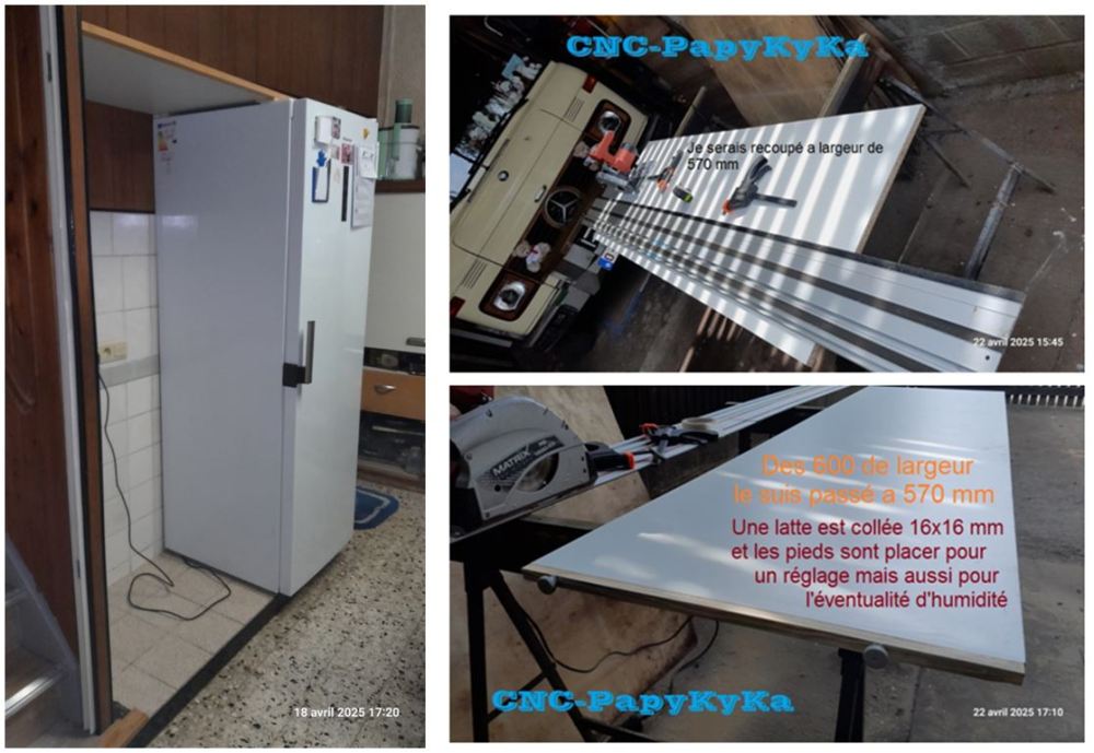

Salut a suiveur des Image IPBSssss de PapyKy.

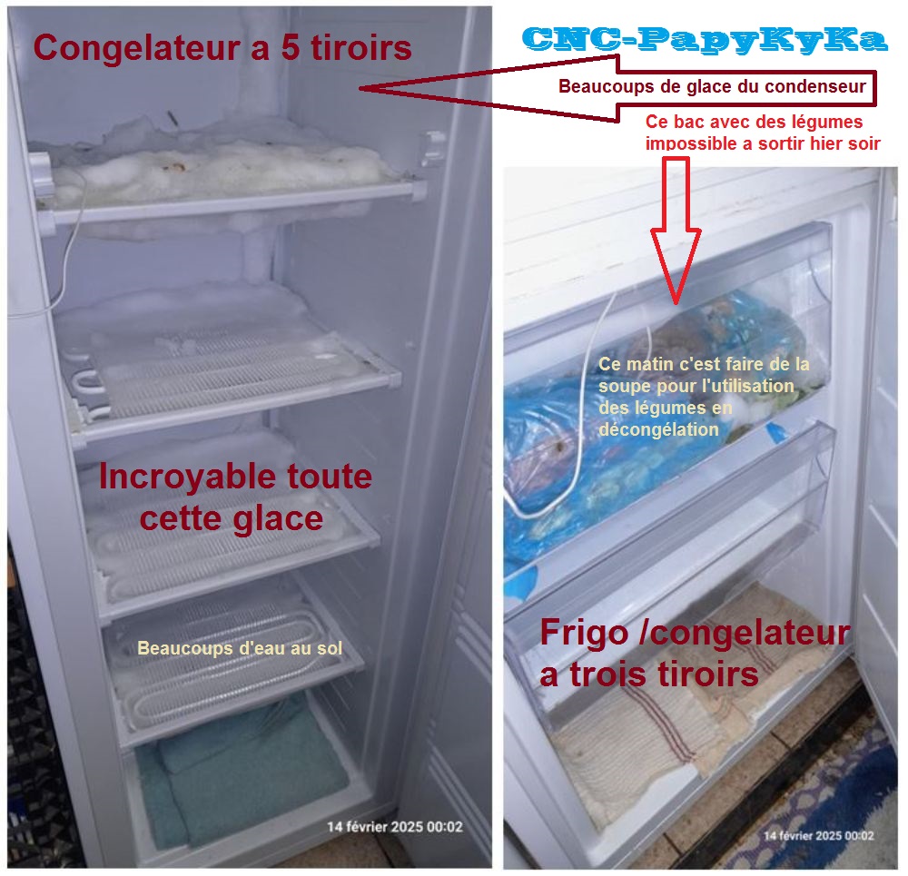

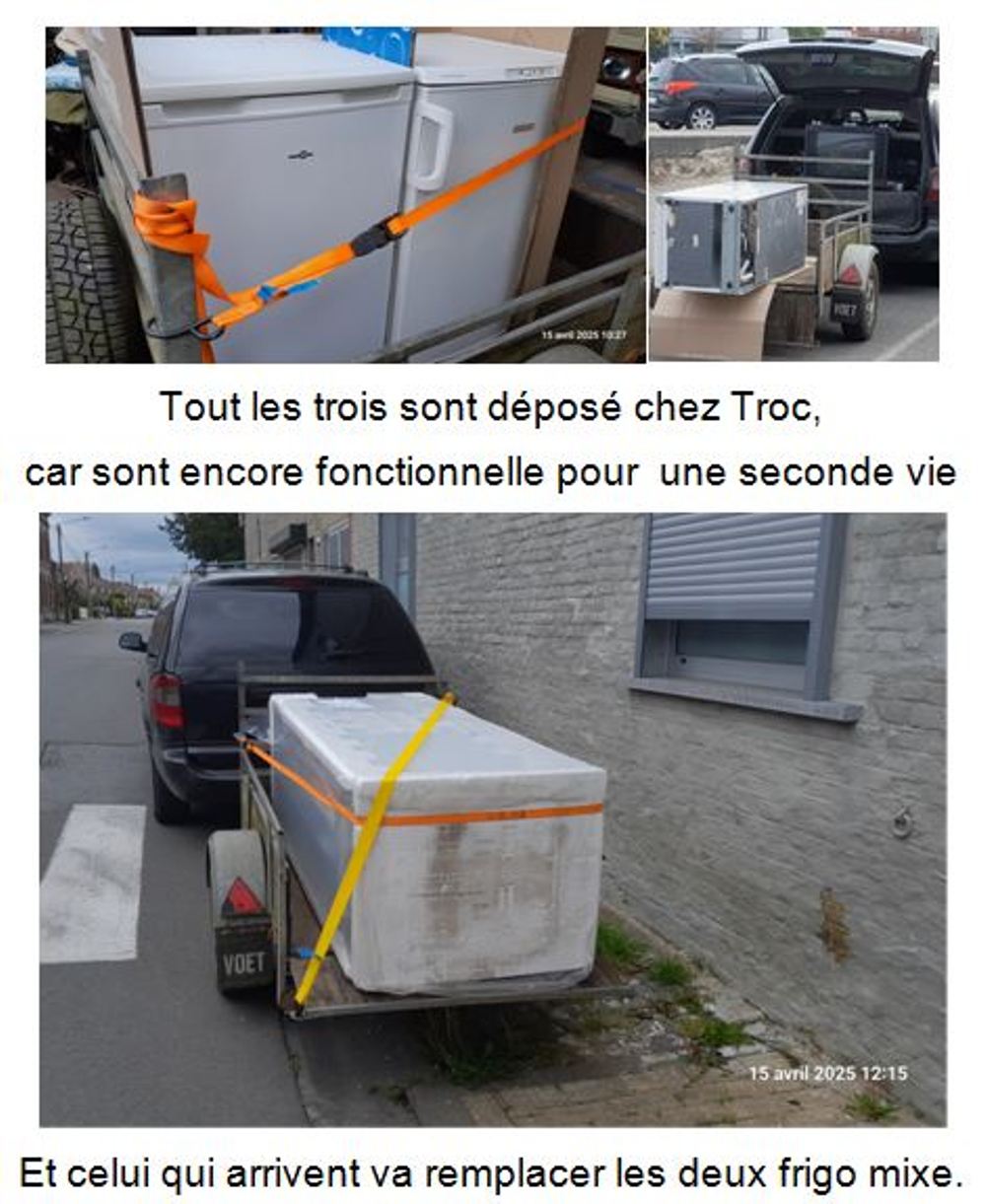

Après avoir acheter un nouveau 'Congélateur' No Frost, voila son compagnon 'Frigidaire' va arrivé...
Pour remplacer trois 'congel', et deux 'frigo/congel, qui sont tous retirés du circuit.
Trop de maintenance pour MamyJoe.
Et une fois en place, ce qui est bien aussi gros que le congélateur, l'étagère a été démontée,
et sera remplacée par d'autre 'bouts de bois....
Les deux frigos mix sont prés pour etre déposé chez Troc...Image IPB
Pour les placer PapyKy les recoupes suivent les dimensions utile, des... Image IPB des premiéres découpes.
La suite sera pour demain, Oui, demain... Image IPB
PapyKy la dit... Image IPB
#54 PapyKy
  • 4753 messages
Posté 23 April 2025 - 02H44
Le merci du 'vieux'.... Image IPB

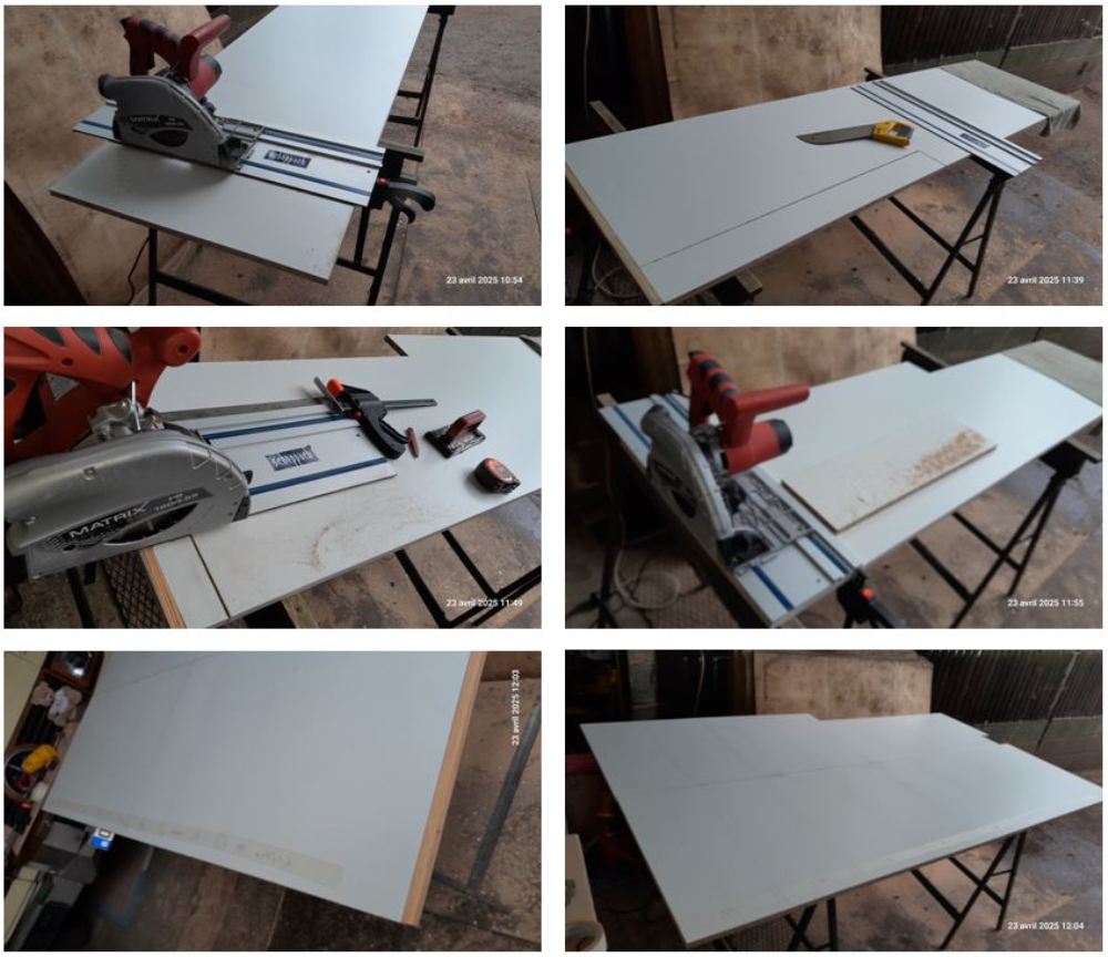

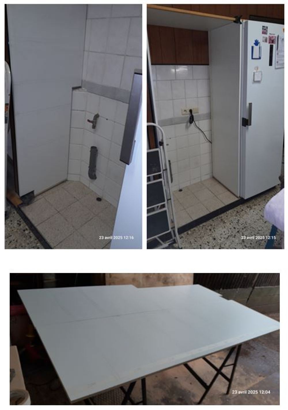

La suite, la découpe de deux panneaux qui serviront a soutenir les 'plateaux',
de cette étagére aura donc six panneaux horizontale de quelque 870 mm,
en plus l'éspace sur le socle, et une autre planche sur l'ensemble Image IPB
Cela en fera du rangement, dans cette petite cuisine de MamyJoe.

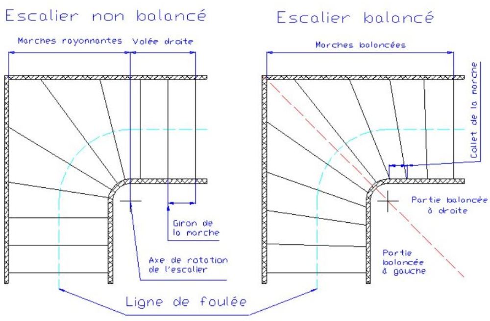

Le panneau de gauche est adossé à la cage d'escalier, c'est pour cela qui y a des carrelage placer a 45°,
en plus de la première marche en pierre bleu, cette escalier est en quart de tour balancé complètement.
L'on ne vois plus cela dans nos éscaliers moderne Image IPB c'est quoi un éscalier balancé ??
Toutes les marches ont une forme de 'trapèz' et non rectangulaire, ou encore avec un 'plateau'
Qui a déja été recouverte de statifier et chene pour le nez de marche.
Reste à vérifier l'équerrage pour couper les six plateaux,
et placer des taquets pour soutenir les panneaux de 16 mm d'épaisseur.
A bientôt pour ...
La suite, Image IPBPapyKy.

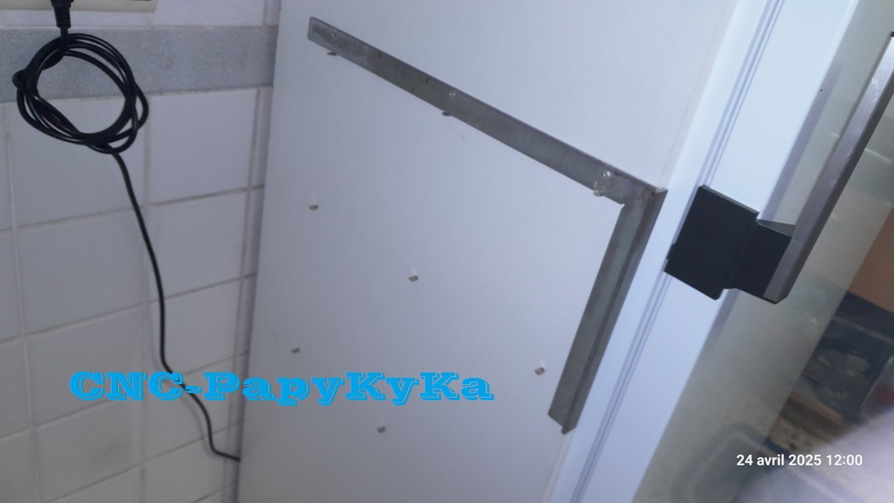

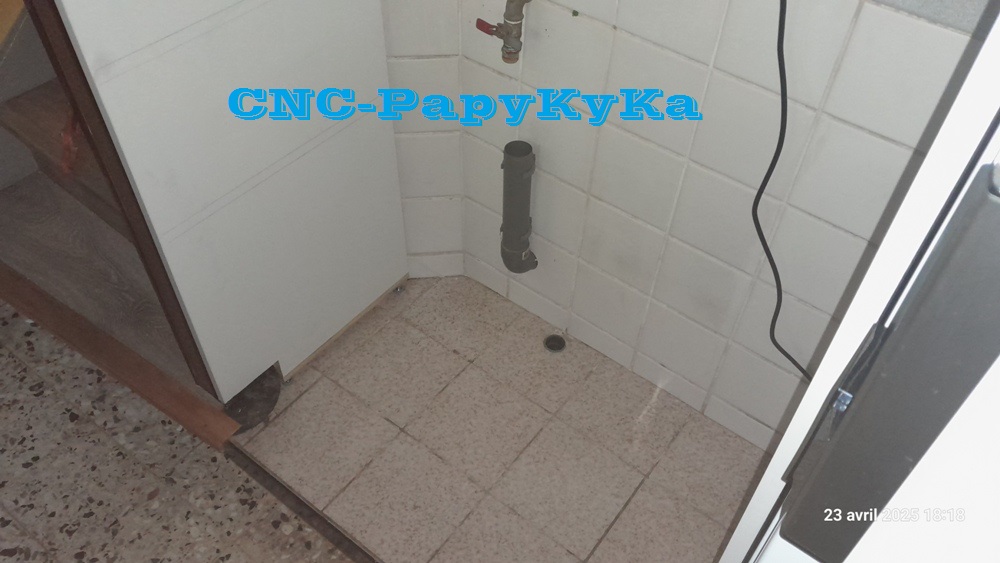

#55 PapyKy
  • 4753 messages
Posté 24 April 2025 - 02H24
La suite....
Cela était la place d'un lave vaisselle, il y a bien des années,
mais pour nous deux, cela n'avait pas de sens à remplacer quand il est passé HS.
Alors il n'a pas été remplacé, c'était bien quand les trois 'garnement' étaient présents.
La place est prise pour y faire du rangement et un second frigidaire,
qui mentemant sont remplacer par un seul plus gros.

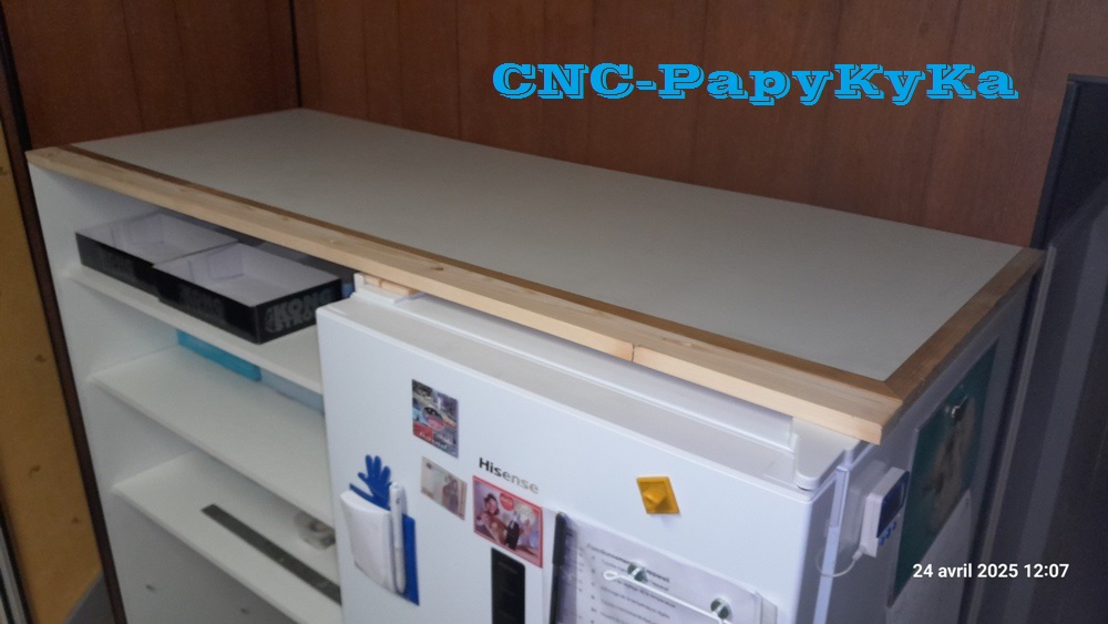

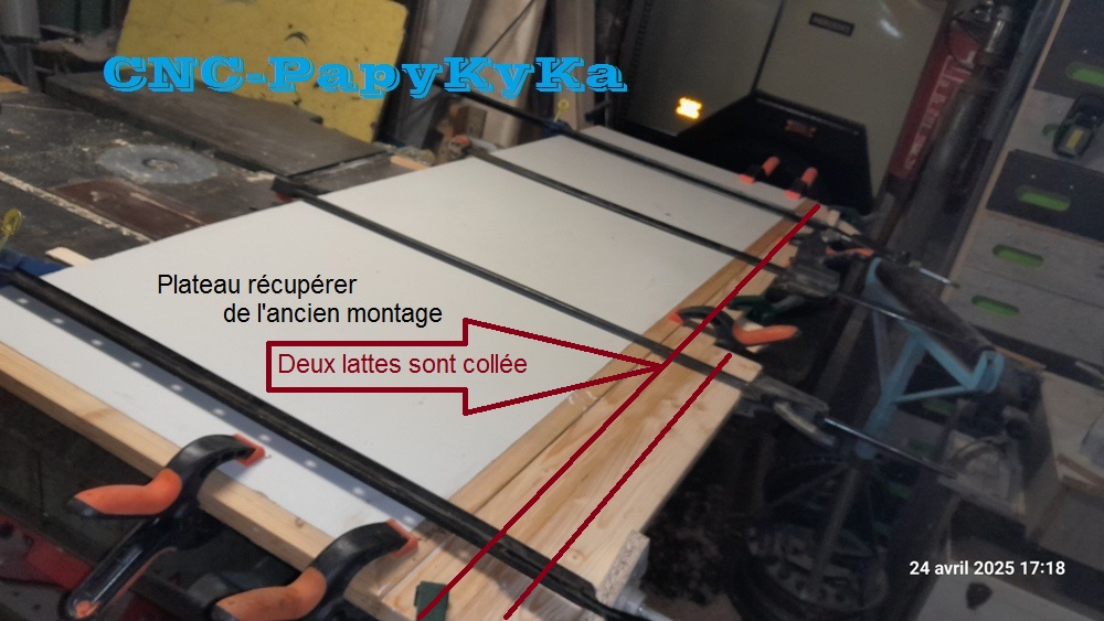

La seule planche récupérée est celle du dessus, qui sera élargie de 50 mm.
Les entrée/ sortie sont conservée, au cas ou..... Image IPB l'on ne sais jamais....

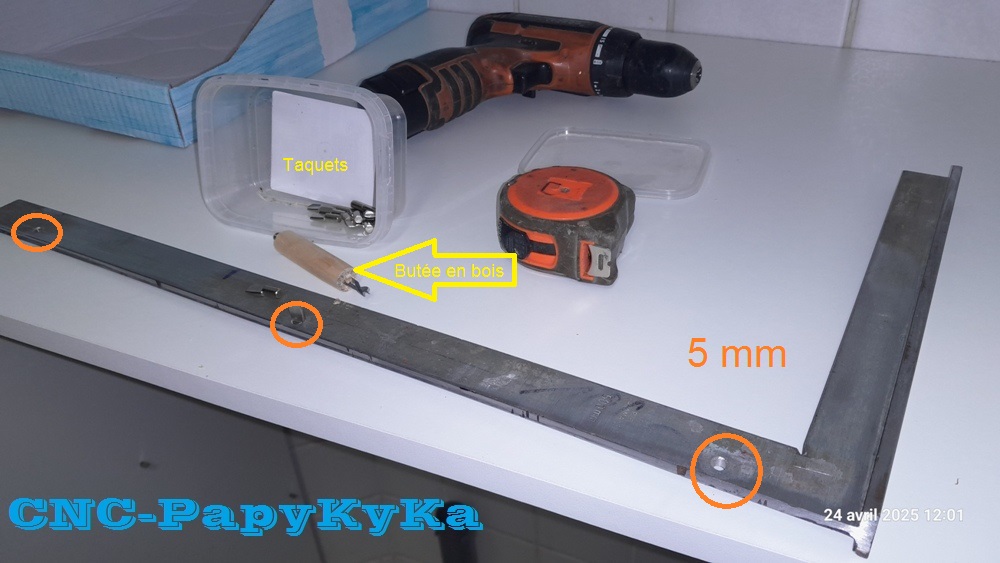

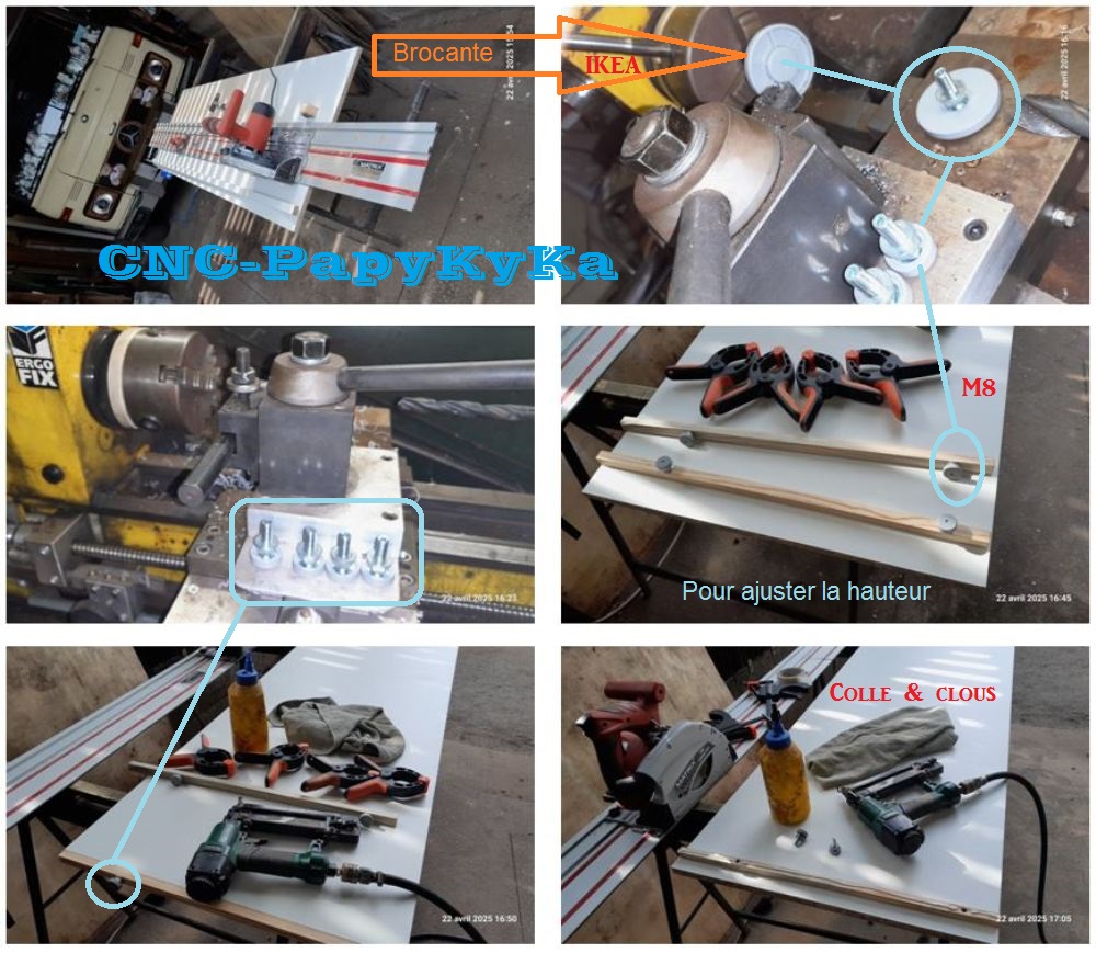

Les taquets sont placés avec pour recevoir six plateaux de 840 x 550 mm en 16 d'épaisseur.
Pour réaliser les trous des 'taquets' PapyKy a percé 3 trous a 50-250-450 mm,
et une mêche a bois de 5mm, c'est vu recevoir une butée pour ne pas percer le panneau.
Maintenue en place à hauteur déterminées des tablettes, pour réaliser le premier trou,
ensuite un taquet est placé dans ce trou, pour maintenir en place, le temps de faire les deux autres.
Le plateau supérieur va ce voir élargi de 50 mm, par une 'récuPal' de 18 mm et sur sa longueur,
qui sera collé à plat joint, et ce plateau sera vissé sur les panneaux placés en hauteur,
pour maintenir en écartement de 840 mm des six plateaux.
PapyKy aurait bien voulu la placer contre le mur, mais le plateau fut découpé suivant la forme du mur.

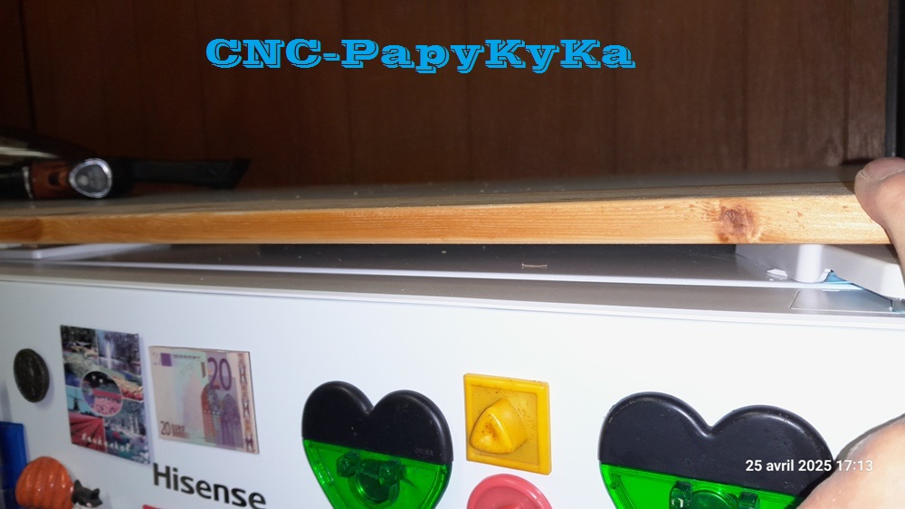

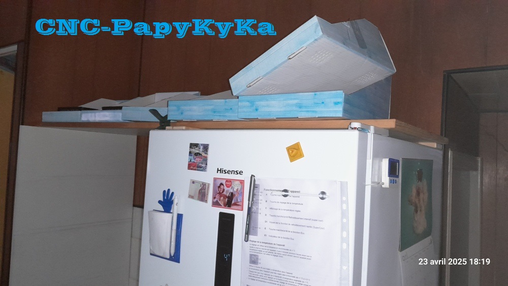

Salut Papy, comme c'est un froid ventilé, tu as laissé un peu d'espace au dessus ou sur le coté ou derrière pour l’évacuation de la chaleur , parce que sur les photos , on en voit pas trop :huh:
#57 PapyKy
  • 4753 messages
Posté 26 April 2025 - 07H45
La suite....

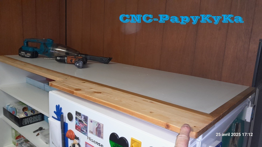

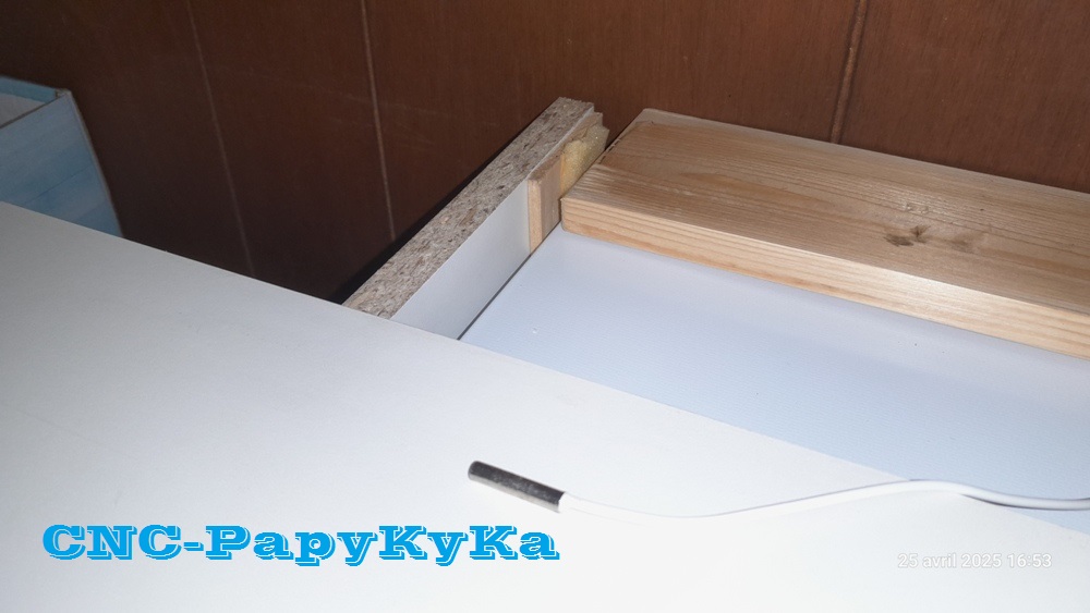

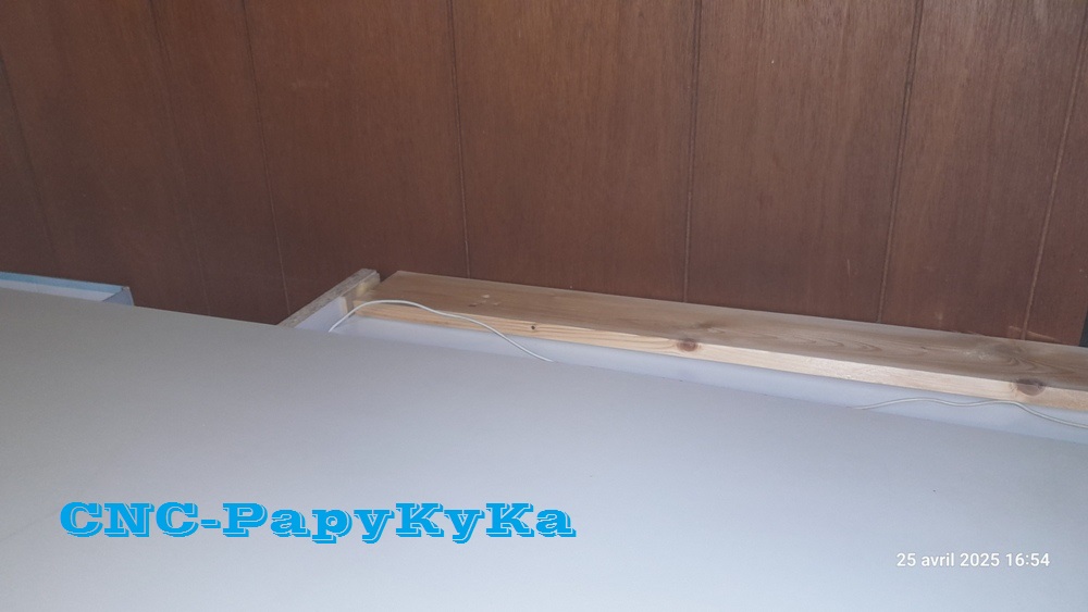

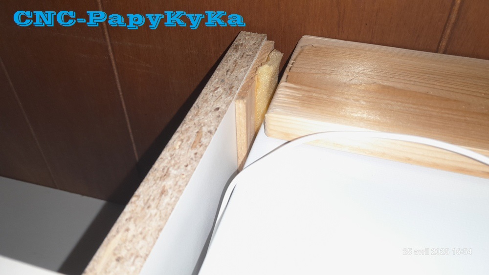

Un espace est créé entre le frigo et le panneau vertical droit de l'étagère,
pour laisser la chaleur dégagée par le côté du frigidaire, qui est très légèrement tiède.
Ce plateau est placé sur l'ensemble....
Sous celui-ci un espace de 15 mm, au-dessus de la charnière de la porte qui dépasse,
et deux bouts bois sont placés pour conserver cette hauteur sur les autres points de pose.

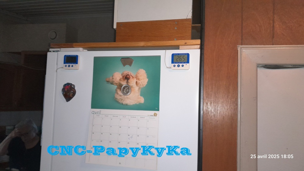

PapyKy qui a récupéré des thermomètres à deux capteurs (ex frigos) un interne et l'autre externe,
donc externe est placer dans l'espace entre le frigo et le panneau verticale, pour en savoir plus,
sur la température de ce capteur, et l'autre dans la température de la cuisine, pour voir la différence.
Sur cette photo l'on voit une latte et un mouse pour avoir plus de 10 mm verticale contre le mur
et une latte de bois, contre le mur sur l'arrière du frigo.
De cette façon l'air prise entre les pieds (réglage) à la base du panneau vertical (25mm),
cela fera une espèce de cheminée sur la hauteur des 1850 mm,
pour passé au sommet du 'frigidaire', et la chaleur peut sortir sur la partie avant et latéral droit.
Un second capteur est placé, dont le capteur externe est passé sous le joint de la porte,
pour aller sur extracteur d'air interne qui gère le fonctionnement du No Frost.
Donc de cette façon, PapyKy connaît les différences de température interne/ externe,
et la différence est la valeur de l'air qui est en transit.
Cela va pouvoir utiliser l'étagère pour faire du rangement.
A plus, PapyKy Image IPB
