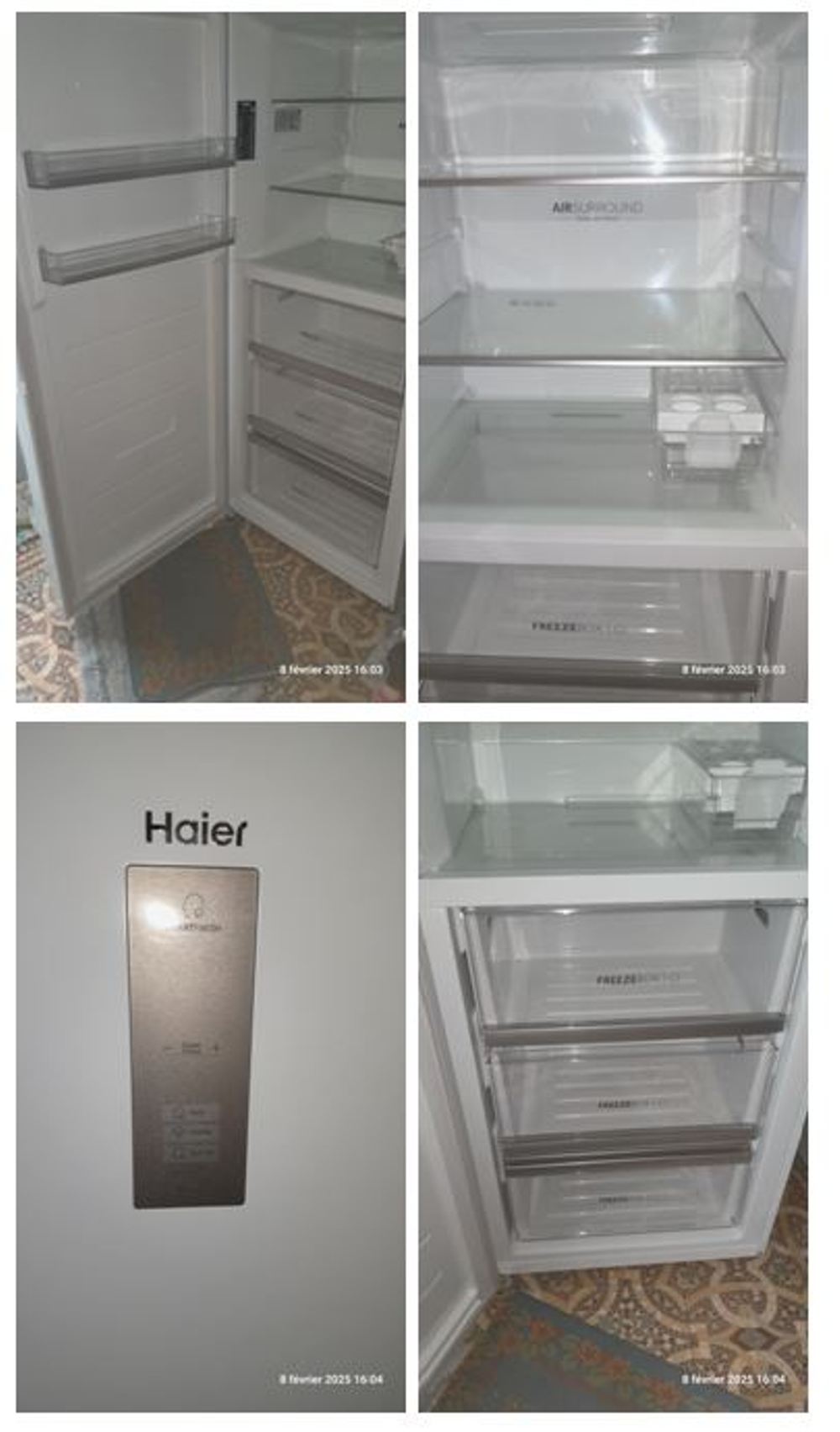

Un peu information.
Posted Image
Posted Image
Peut-etre un achat pour PapyKy...

J’ai le système" froid ventilé /no frost "sur mon frigo et mon congélo et c’est franchement le top !
les miens sont de chez Samsung ,il y a 15 ans quand ils s'implantaient en France , pour l’électroménager , super qualité à un prix imbattable ( à l'époque :D ) .
Avant j'avais des Liebherr , frigo et congélo qui sont morts au bout de 10 ans, à 6 mois d'intervalle , sans possibilité de réparation à des prix raisonnables ( le prix du congélo Samsung pour le prix de la pièce détachée Liebherr , j'avais bien les nerfs au prix payé pour le rapport/durée de vie /prix :angry: ).
Juste comme tu dis ,ne pas laisser les aliments sans sacs ou couvercles parce que ça dessèche les aliments y compris les surgelés ;)
En plus Haier est une "bonne marque" , chinoise malgré son nom , ça fait vendre un nom allemand :D
Quand j’étais en Chine en 2008 , le PDG suite à la faible qualité des produits qui sortaient de l'usine , était descendu dans la cour avait appelé tous les employés et avait fait détruire la totalité des stocks et la production de la semaine , en disant que c’était la dernière fois qu'ils fabriqueraient des produits non fiables et qu'ils se focaliseraient dorénavant sur le client et la qualité .
Pour l'avoir vécu sur place, en 4 ans les ventes en chine pour l'électroménager ont explosé tu voyais que ça concurrençais très fort Siemens, Panasonic, LG et autres ....

je suis également en no frost de marque Samsung :wub:

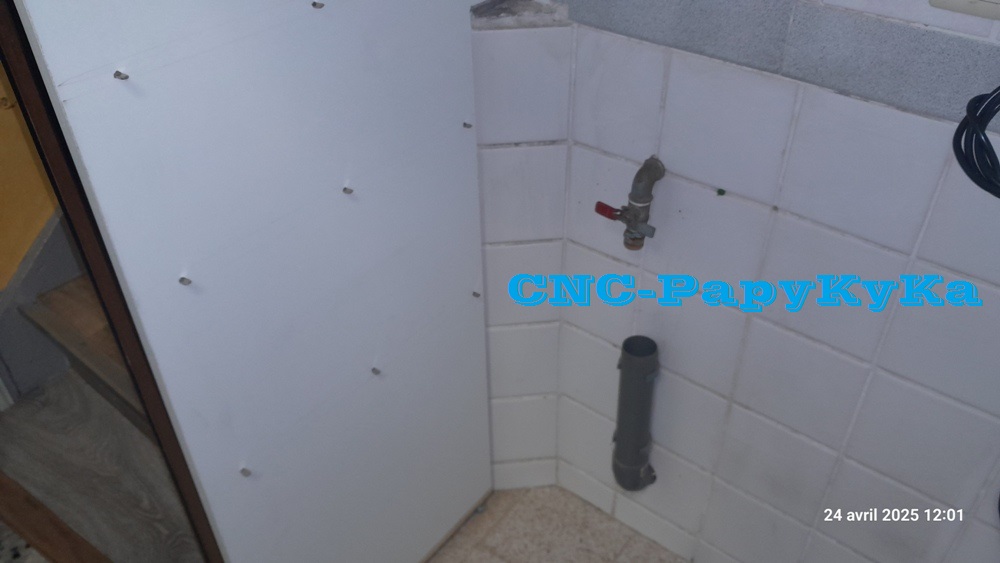

La suite....
Cela était la place d'un lave vaisselle, il y a bien des années,
mais pour nous deux, cela n'avait pas de sens à remplacer quand il est passé HS.
Alors il n'a pas été remplacé, c'était bien quand les trois 'garnement' étaient présents.
La place est prise pour y faire du rangement et un second frigidaire,
qui mentemant sont remplacer par un seul plus gros.
La seule planche récupérée est celle du dessus, qui sera élargie de 50 mm.
Les entrée/ sortie sont conservée, au cas ou..... Image IPB l'on ne sais jamais....
Les taquets sont placés avec pour recevoir six plateaux de 840 x 550 mm en 16 d'épaisseur.
Pour réaliser les trous des 'taquets' PapyKy a percé 3 trous a 50-250-450 mm,
et une mêche a bois de 5mm, c'est vu recevoir une butée pour ne pas percer le panneau.
Maintenue en place à hauteur déterminées des tablettes, pour réaliser le premier trou,
ensuite un taquet est placé dans ce trou, pour maintenir en place, le temps de faire les deux autres.
Le plateau supérieur va ce voir élargi de 50 mm, par une 'récuPal' de 18 mm et sur sa longueur,
qui sera collé à plat joint, et ce plateau sera vissé sur les panneaux placés en hauteur,
pour maintenir en écartement de 840 mm des six plateaux.
PapyKy aurait bien voulu la placer contre le mur, mais le plateau fut découpé suivant la forme du mur.
