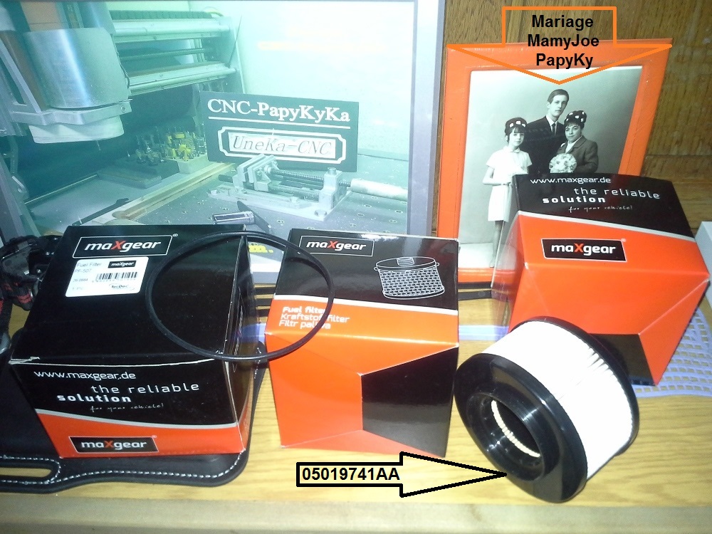

Le petit truc du jour d'un PapyKy fatigué...
Le changement du filtre a carburant sur le véhicule du S4 de 2004.
C'est bon pour un an, car PapyKy le fait chaque année au début du grand froid.
Prix de revient, moins de 10 €, c'est pas la rouine pour etre tranquile Image IPB
