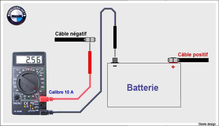

Débranchez le câble négatif de la borne "-" de la batterie.
Branchez le multimètre entre la borne "-" de la batterie et le câble qui y était raccordé.
L'inversion des câbles de l'appareil n'aura aucune incidence sur les circuits du véhicule. Seul l'affichage réagira en affichant le signe "-", puisque le courant circulera en sens inverse dans le multimètre.
Si sur votre voiture la batterie se trouve à l'arrière, appuyez aussi sur l'interrupteur qui permet d'éteindre l'éclairage du coffre.
Faites-vous aider par quelqu'un qui vous annoncera la consommation affichée par l'appareil de contrôle après chaque action que vous réaliserez.
Image attachée: Courant_repos_01.gif
Intensité consommée sur cet exemple : 2,56 A environ.
