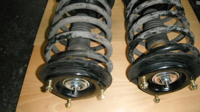

Voici quelque photos d'assemblage d’amortisseur avant,
Tout est neuf sauf les ressorts.
Les voila déposer du véhicule.
Image IPB Image IPB
Vue du haut et dessous.
Image IPB Image IPB

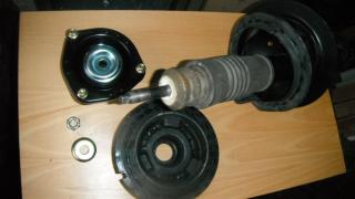

Le voici comprimer avec trois outillage "HomeMade".
Le ressort brider et sorti de l’ensemble des pièces de l’amortisseur.
Image IPB Image IPB
Et les outils utilisé et les pièces a réasembler.
Image IPB Image IPB
Reste le ressort a placer dans tout cela, facile NON ?.
