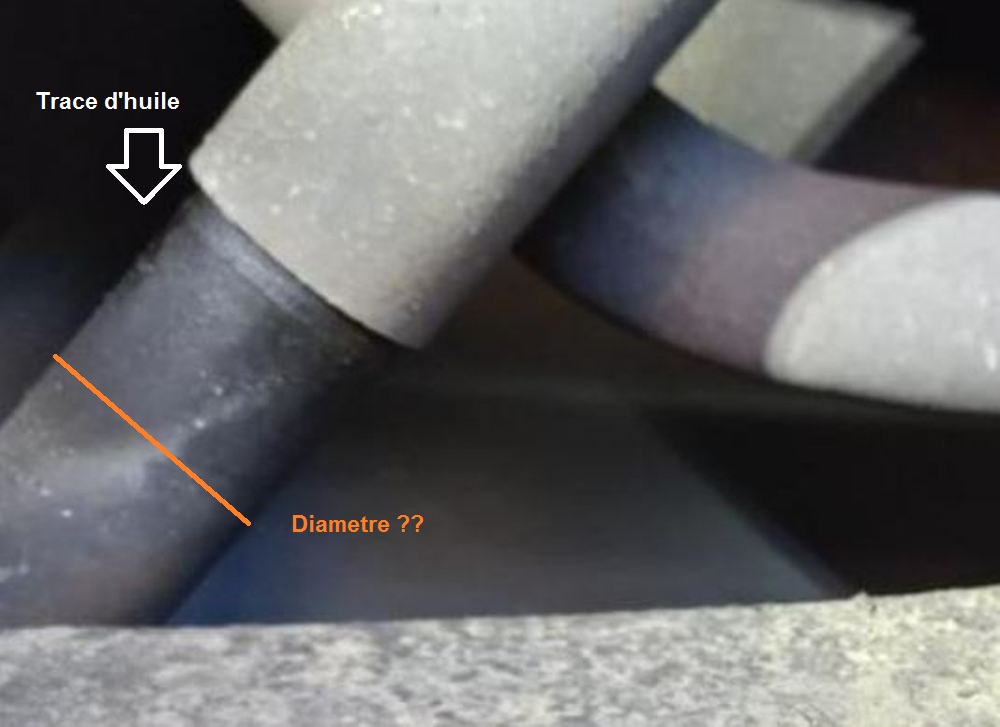

Bonjour à vous tous
Depuis quelques temps je me suis aperçu que l arrière droit du Voyager était plus bas que le coté gauche de l ordre de quelques centimes après mesures (2 cm environ)
Le dernier contrôle technique de quelques mois suite au passage en collection était vierge et ne montrait pas de problème d amortisseur ni de suspension.
Apres examen attentif ce matin je n ai rien vu de problématique; Pas de lames cassées ni de problème de silentbloc au niveau des fixations.
Je vous ai joint quelques photos;
Si l un d entre vous à une idée
Merci par avance et bonne soirée
A+

Je contate que l'amortiseur est gras ???
Quel type d'amortiseur a tu ??
Quel est le diametre du corps ??

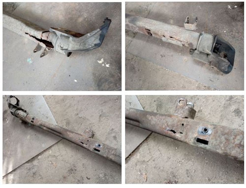

Faut aussi vérifier l'état de l'essieu, si pas perforé par la rouille.
Et eu cella sur le S4....

Bonjour Papyky
Merci de ta réponse
L essieu est en parfait état, aucune marque de rouille.
l amortisseur arrière gauche et le droit sont gras, il y a des coulures de gras.
Le diamètre est de 45 mm
je pense qu il va falloir que je les change dans un premier temps.

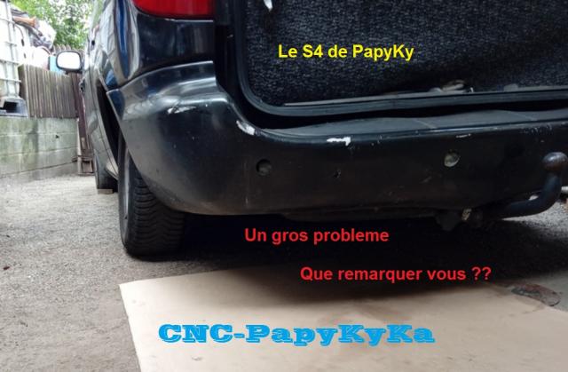

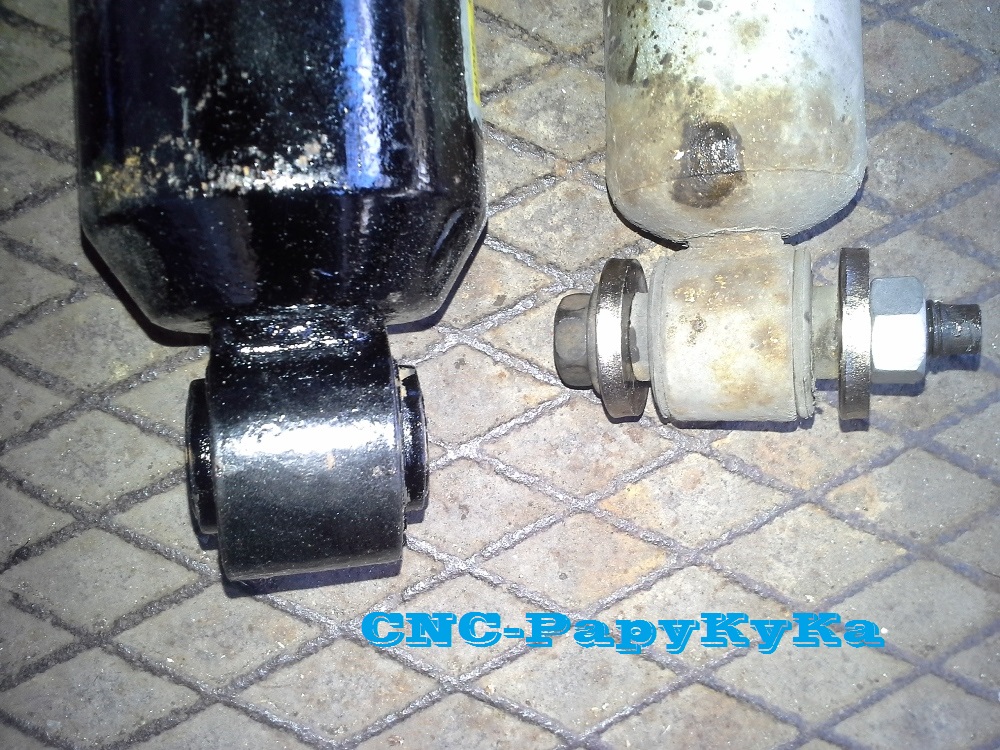

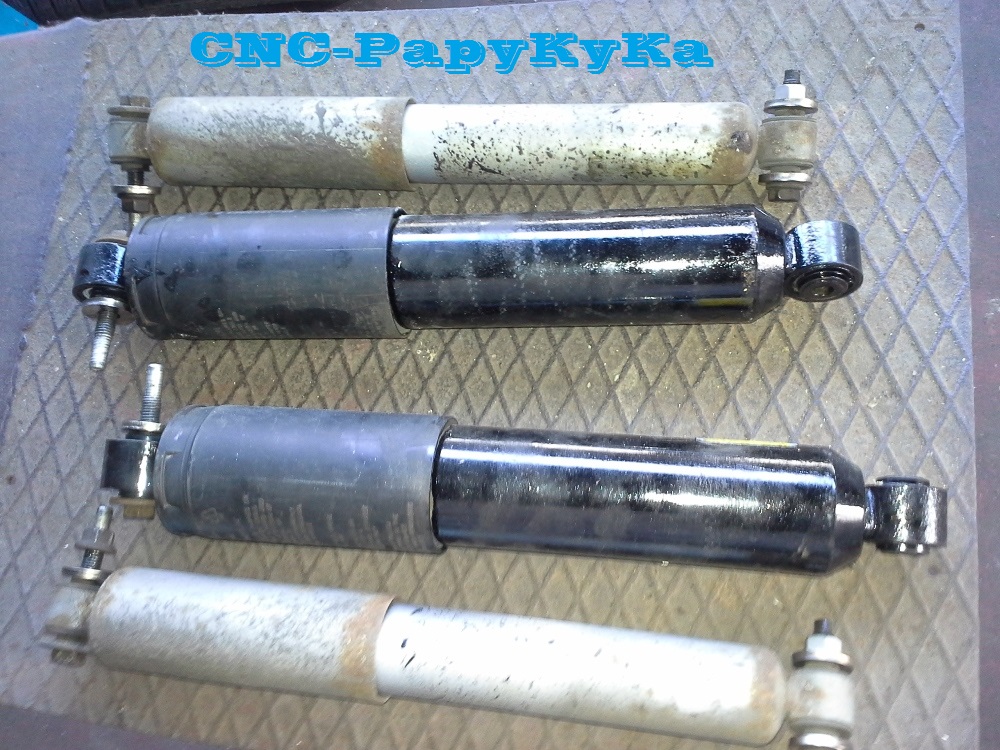

Oui, éfectivement les amortiseurs standart ne change pas la hauteur de caisse.
il y des amortiseurs qui garde une hauteur quelque soit la charge,
Nivomat, mais qui sont bien plus gros de les 45 mm qui sont les tient.
C'est ce j'ai monter sur le S4.....
Acheté d'occasion, avec les caoutchouc a remplacer, pas facile a placer sans presse.
Alors j'ai fait cela, avec un boulon bien graissé.

.... les amortiseurs sont identique sur les S1-S2-S3-S4, et peut-etre plus.
Il y a de tout les prix...
