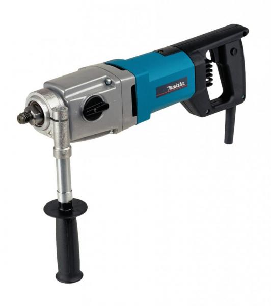

Si tu utilise ces machines pour percer des murs de type béton armé avec ou sans ferraille, ces machine n'étant pas faite pour ca, vont souffrir, voir mourir
pour du parpaing ca peu encore passer et encore !
En plus c'est hyper dangereux comme utilisation, en effet, ces machines, sont démunis d'embrayage, si elle bloque net a cause d'un endroit trop dur (armé, ferraille) t'a une chance sur deux de te casser, le poignet, le bras ou la prendre dans la figure
étant de la partie dans ce domaine, crois moi je sais de quoi je parle, après en y allant doucement et en sachant que ca peu bloquer a tout moment tu peu y arriver, mails le danger est bien présent ! Un homme averti en vaut 2
voila ce que j'utilise moi (avec embrayage pour les blocages)

A tu une référence ??
Pour mes trous a faire c'est uniquement des briques,
pas de béton, pas d'acier.
A plus et merci. PapyKy.

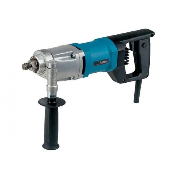

Carotteuse à secDBM130
1 700 W - 132 mm
Travail à sec pour percer dans les maçonneries
Carotteuse utilisable avec support pour le perçage à sec dans la maçonnerie et les matériaux abrasifs.
Interrupteur électronique et accouplement de sécurité.
Signal visuel en cas de surcharge pour une rentabilité de forage optimale.
Limiteur de courant électronique et interrupteur thermique
