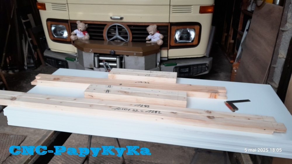

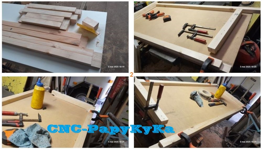

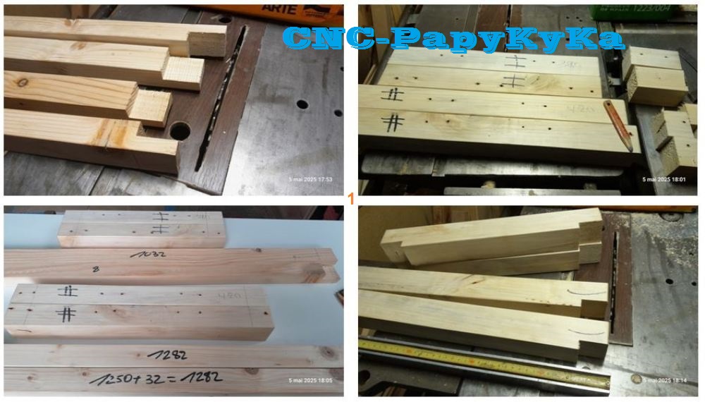

Seulement pas de socle pour les posés, donc un empiétement doit être fait en premier,
pour pouvoir les mettre de niveau, avec des pieds réglables (récup)

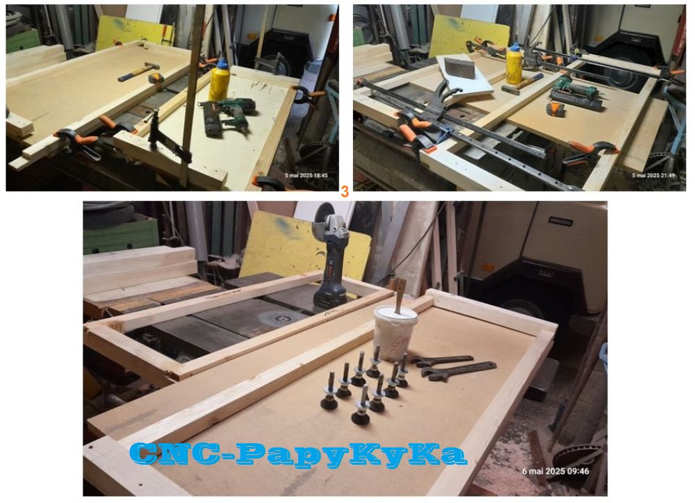

Pour cela PapyKy fait deux cadres, pour y placer des pieds réglables.

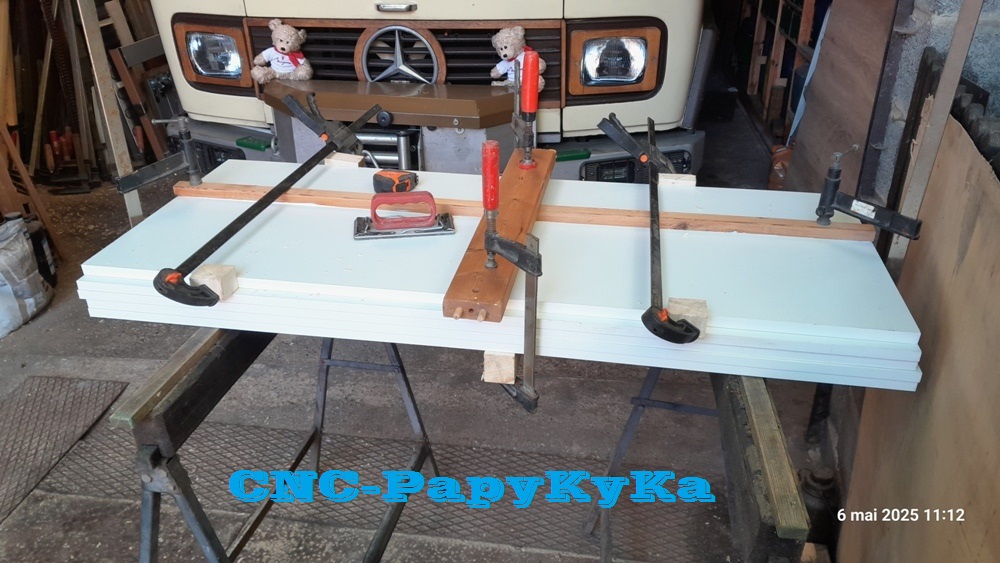

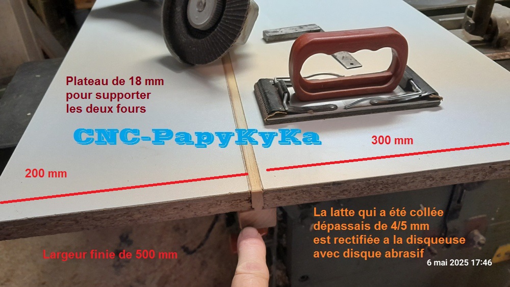

Et un montage avec deux panneaux et un renfort en bois massif,
en panneaux de 18MM pour supporter les deux fours.
Le bois est une latte qui a deux batées, et qui est collée à plat-joint.

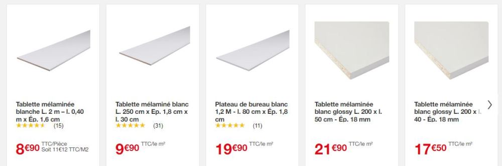

Ce sont deux plateaux de récupération, ceux-là, trouvés en GSB à prix réduit (2 x 1 €)
qui sont recoupés pour avoir les 500 x 1250 mm utiles.
Tous les autres panneaux ont été achetés neuf.... chez Brico D..... Maubeuge...
