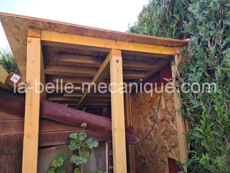

Toute la partie de droite et renforcé, car c'est la que je doit monter et marcher pour couper les haies (idem sur le fond de la cabane)

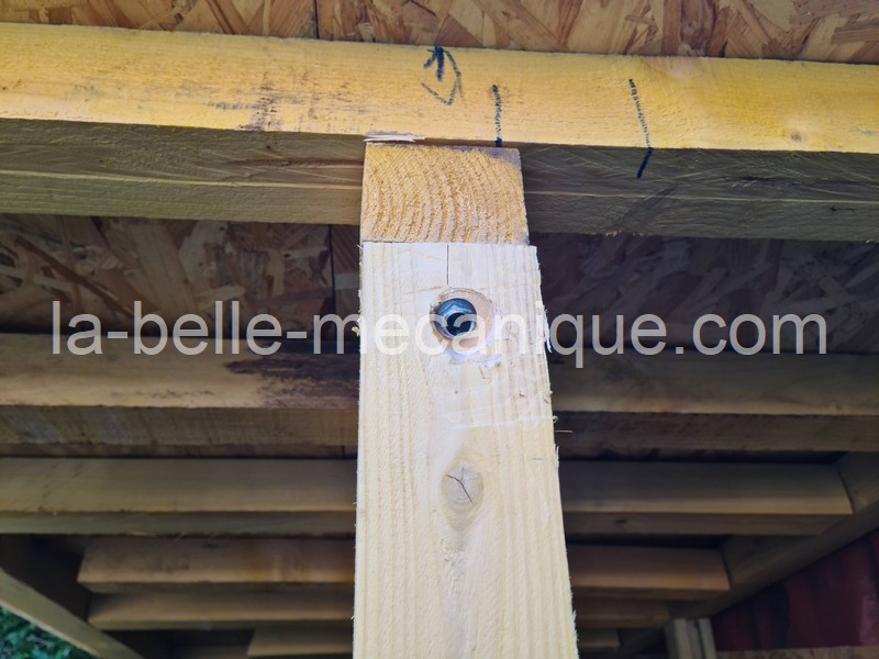

Fixation en Tirefond avec création d'une chapelle pour pas que le boulon dépasse et que le toit repose correctement sur les chevrons

oui c'est le but, en fait j'ai doublé (au centre) de chaque chevron avec les chutes, comme c'est perdu, autant qu'ils servent a quelques choses (les chutes)

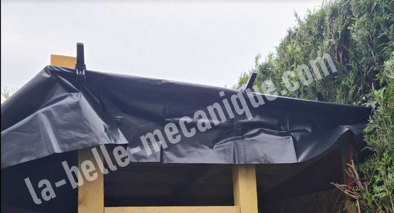

Voila les plaque OSB 3 de la toiture son fixées et comme il prévois un peu de pluie, j'ai posé la bâche EPDM en temporaire pour protéger le tout !
pour fixer les plaques OSB3, je suis monté sur le toit de la cabane, je confirme c'est plus que solide, cela ne bouge pas du tout :wub:

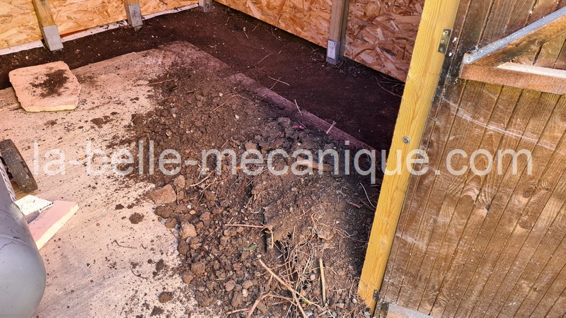

Il faudra également que je recoule du béton a l'intérieur, car du coup, la dalle de l'ancienne cabane et trop petite en largeur et en profondeur

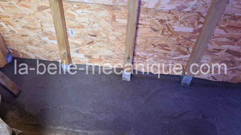

L'OSB 3 et posé au sol sur des lames en PVC pour éviter que l'humidité remonte dans celui-ci

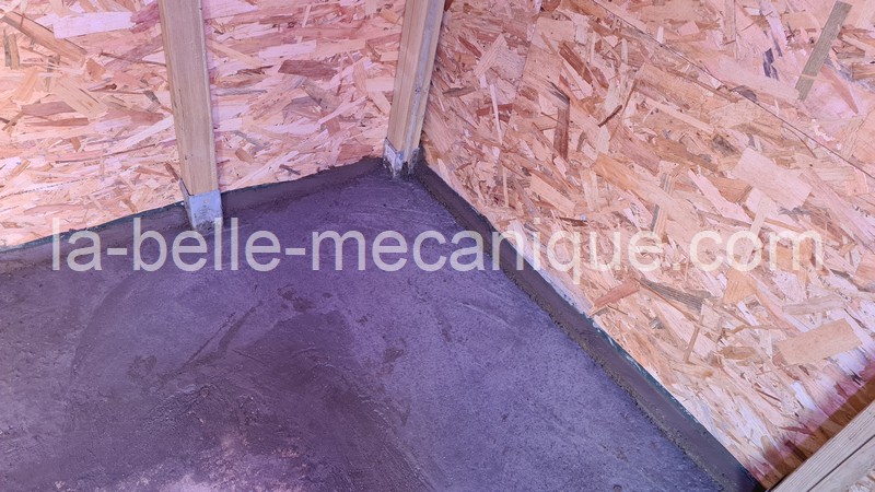

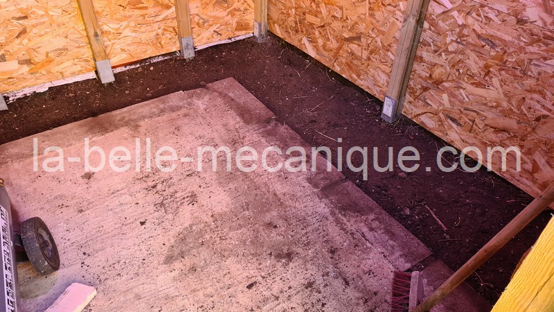

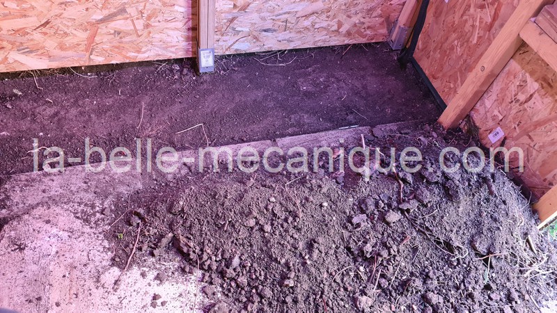

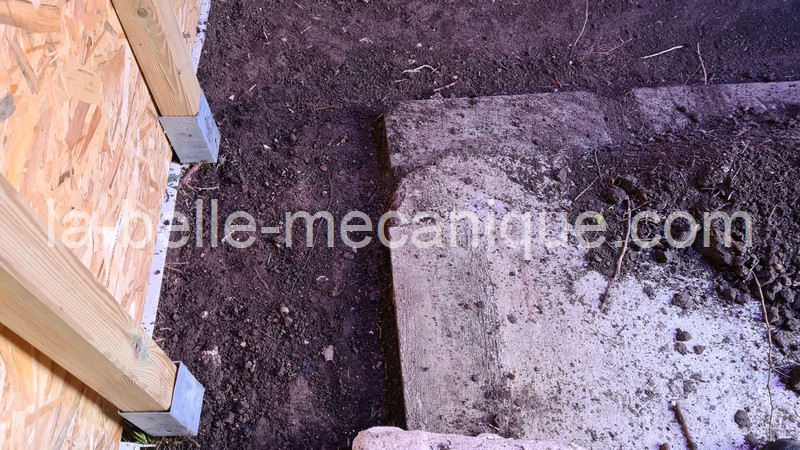

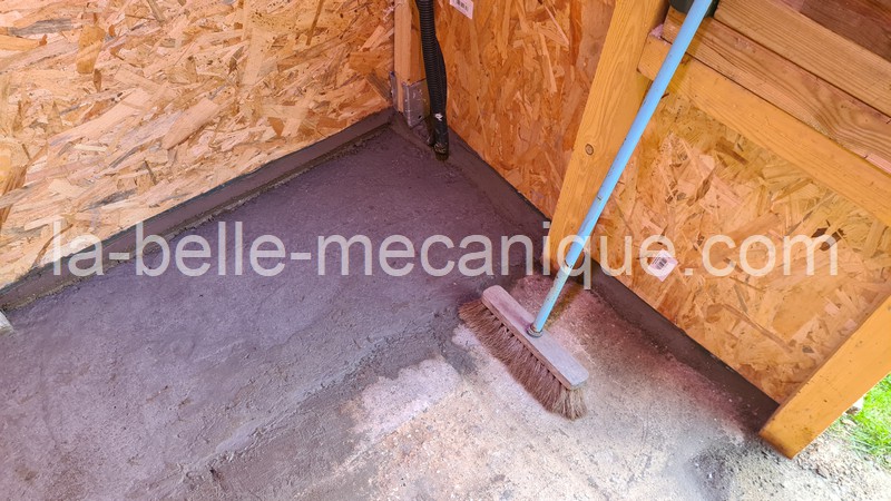

#27 Belmeca
  • 5971 messages
Posté 15 June 2022 - 10H02
LA suite logique !

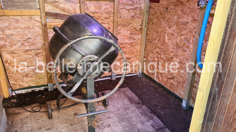

pas besoin de commentaire je pense, j'ai isolé toutes les planches du sol comme vous pouvez le voir ;)
c'est juste un béton brut car c'est qu'une cabane de jardin !
Image attachée: Dalle cabane de jardin DYI.jpg
Image attachée: Cabane de jardin a faire soi-même.jpg
Image attachée: Cabane de jardin DYI.jpg
Image attachée: Cabane de jardin facile.jpg
Image attachée: Béton cabane de jardin DYI.jpg
Image attachée: dalle Cabane de jardin.jpg
Image attachée: Dalle cabanon DYI.jpg
Image attachée: Cabanon DYI.jpg
#28 PapyKy
  • 4733 messages
Posté 15 June 2022 - 11H04
A ben Oui, cela devient une 'cabane' au fond du jardin :wub:

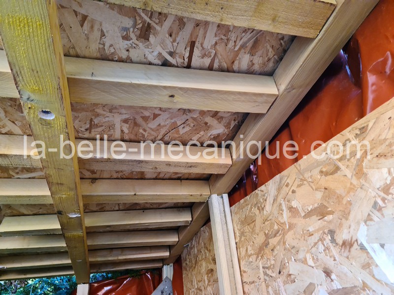

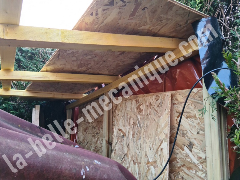

#29 Belmeca
  • 5971 messages
Posté 09 July 2022 - 11H00
Ce jour, j'ai bossé sur la toiture :wub:
Pose du pare pluie, agrafé avec des agrafe Inox,
à savoir : il ne faut agrafer que ce qui sera recouvert par l'autre lé ou alors mettre des agrafes spécial avec une espèces de rondelles en caoutchoucs pour éviter les fuites, mais si vous recouvré avec du bac acier, c'est inutile.
