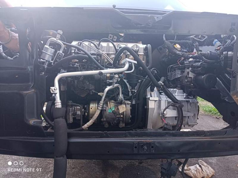

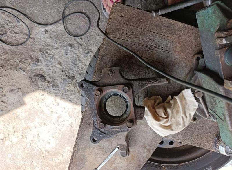

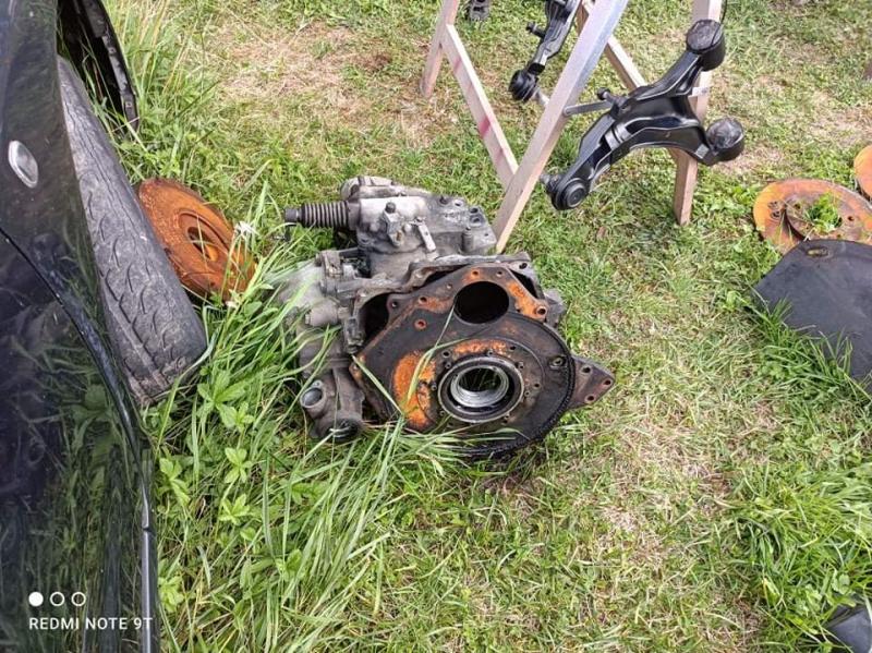

Pour l'embrayage c'est en le démontent que l'on a compris le souci le joint entre la boîte à vitesse et l'embrayage étai inexistant et qu'en on l'a mis sur la fosse pour son problème de fuite de liquide de refroidissement et bien il y a du liquide qui a couler dans l'embrayage et qu'en ont à relâcher celui si il c'est coller directe
Une belle affaire en fin maintenant il a un embrayage tout neuf avec de beaux joint

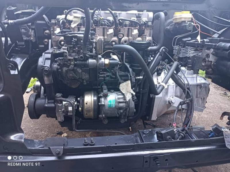

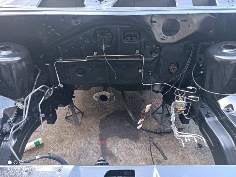

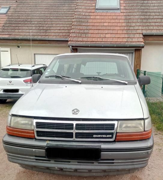

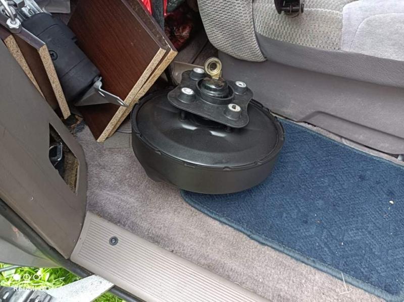

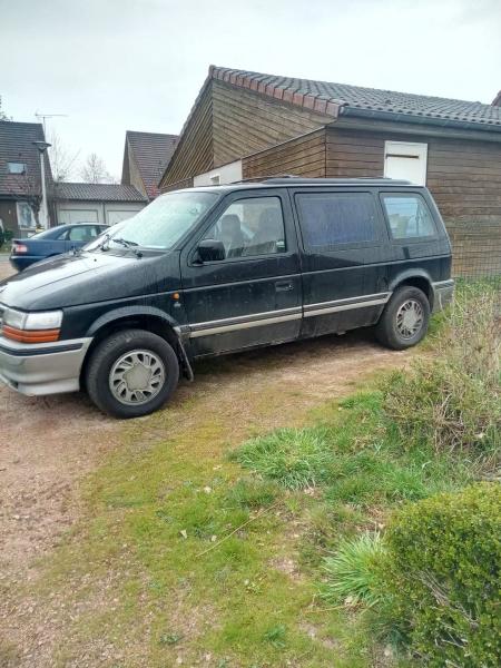

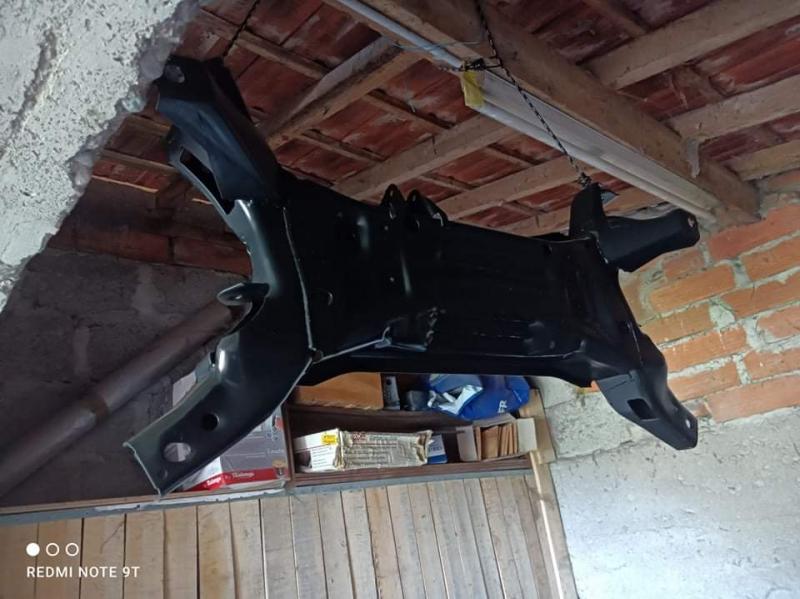

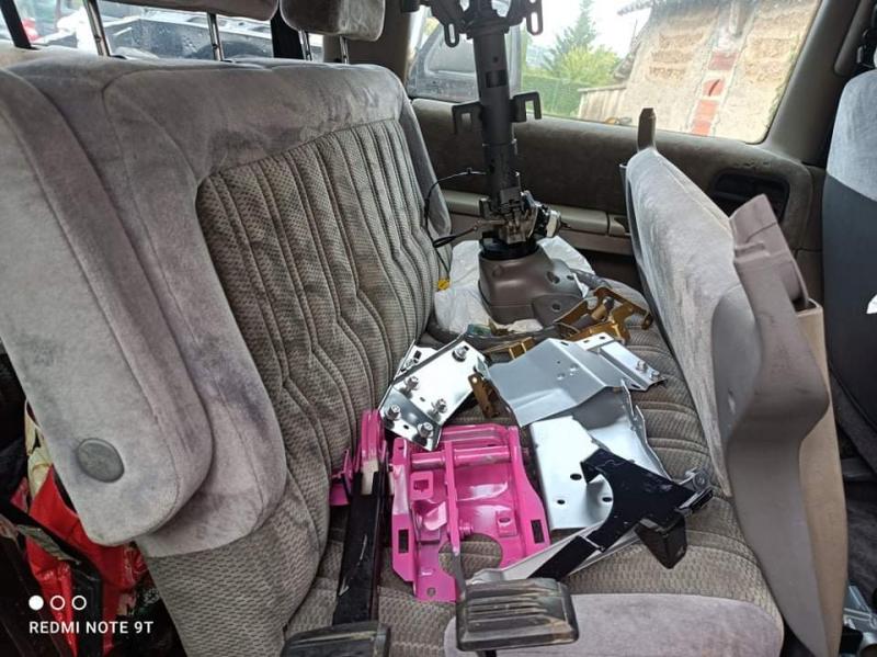

Posté 24 August 2021 - 11H02

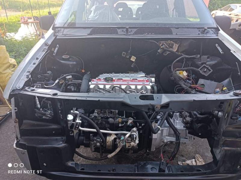

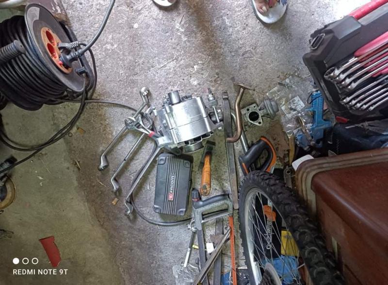

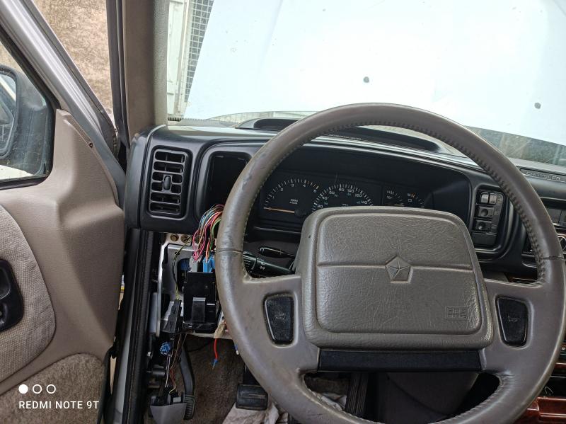

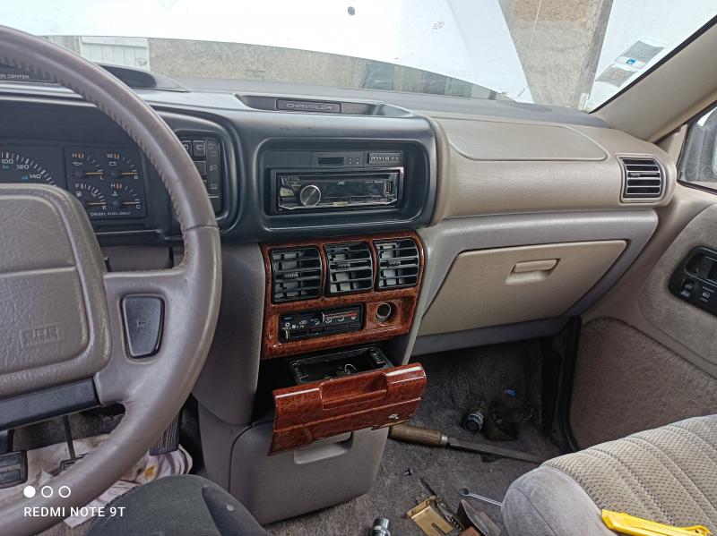

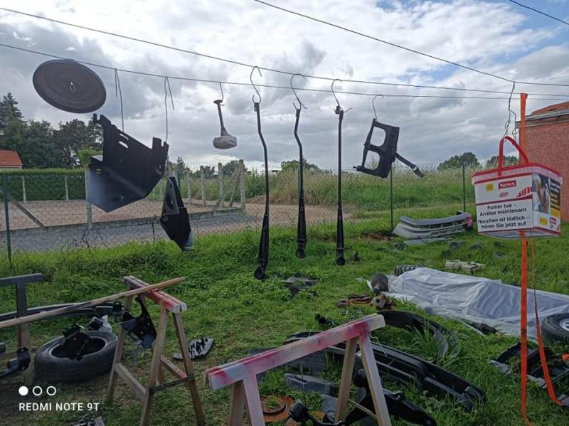

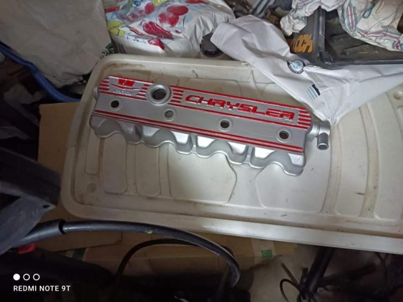

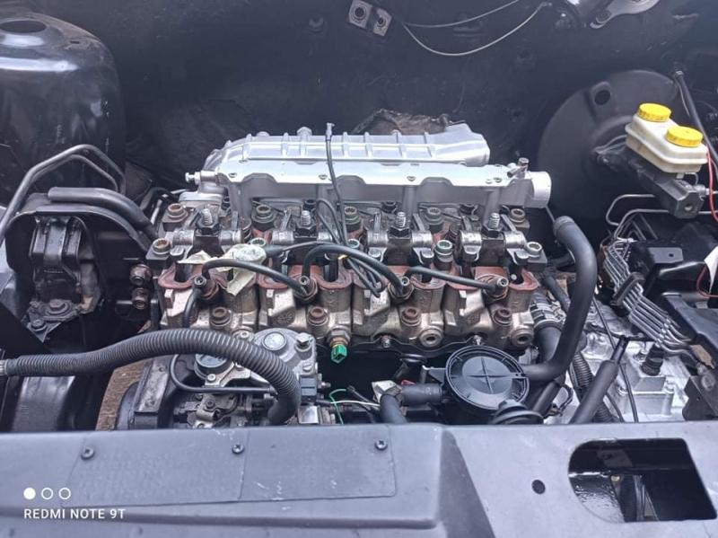

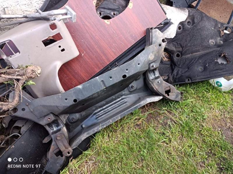

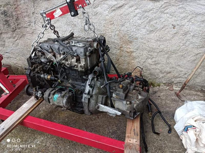

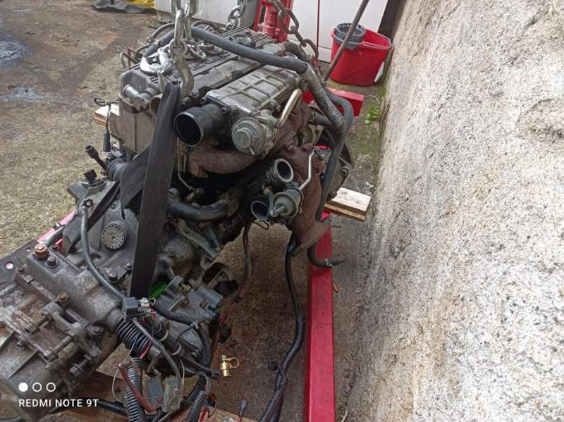

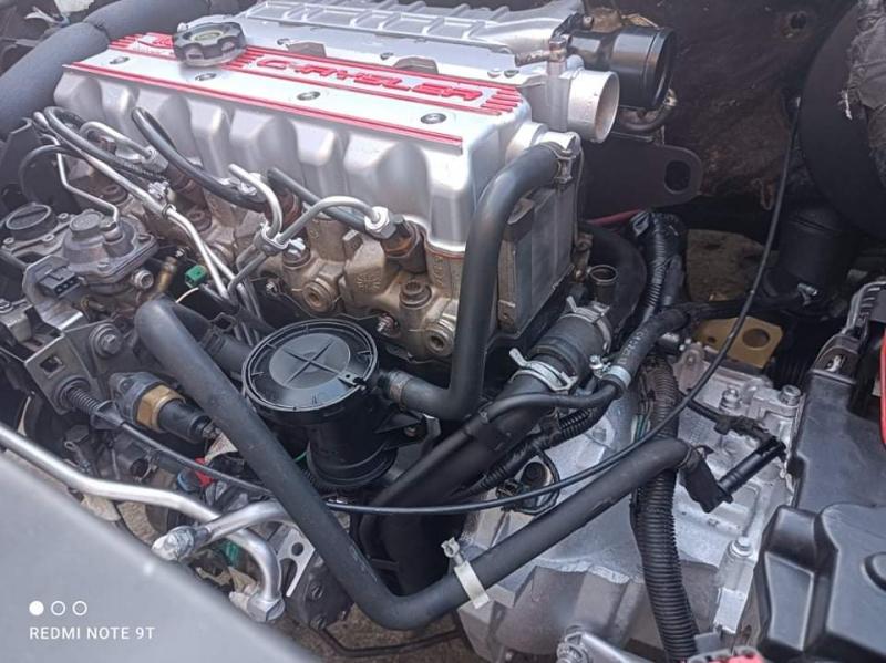

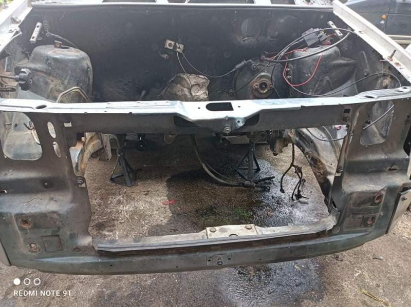

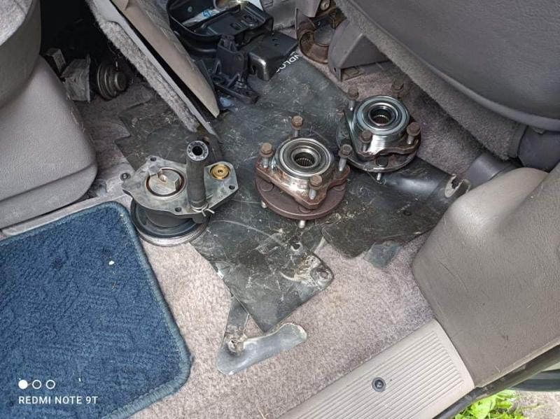

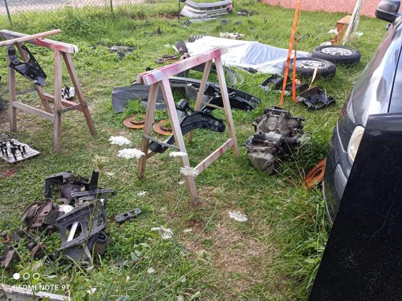

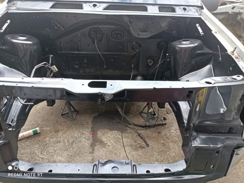

Voilà quelques photos
Encore du travail pour les faisceaux électronique

comme dirait l'autre , "c'est beau ,c'est propre :wub:!!"
#19 PapyKy
Posté 24 August 2021 - 11H34
Gros travail, mais cela fait du bien au yeux, :wub:
Bonne route pour la suite a ce Grand Voyager.

en tout qu'à l'ABS et le sistemme électrique, c'est une calamité des bricolos du dimanche y on tripoter avant et ont mis un sacré bordel. c'est un lumbirinte a ci cramée le cerveau mais bon ont pris le dieux Chrysler pour qu'il nous éviter de finir cher les zinzin

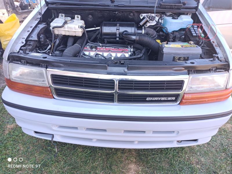

Bon enfin le réseau électrique est fini tout fonctionne les phares et les feus arrière aussi ouf
La purge des freins et de l'ABS aussi et enfin trouvé un sistemme pour réparer la vanne egr du collecteur plus a la remonter remettre toute les durite d'air de turbo et tout les capteur et demain voir après demain c'est le redémarrage ont croise les doigts mais après tout les soins qu'on lui a fait j'espère que le dieux Chrysler sera de notre côté

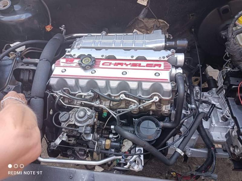

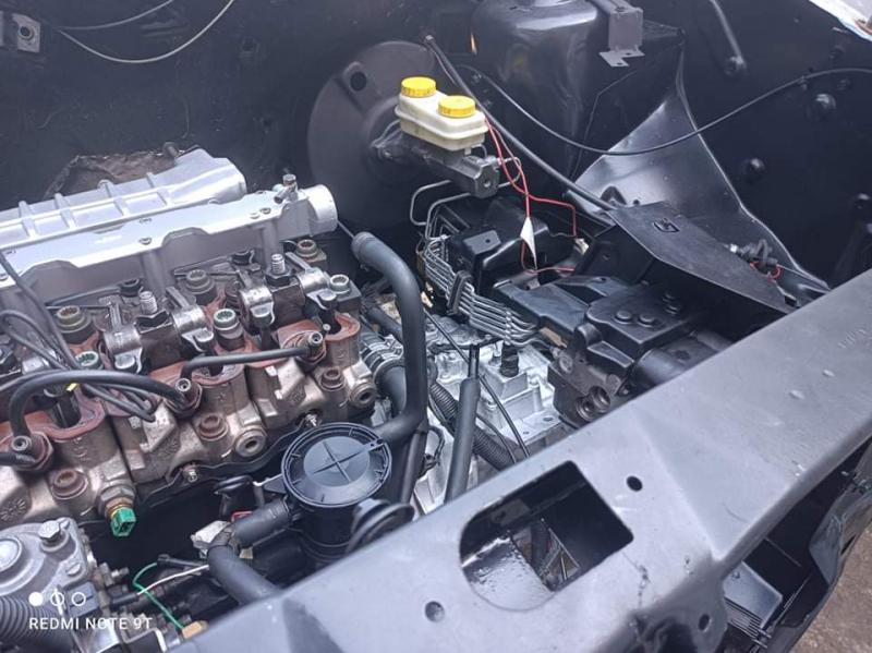

Hier au soir monseigneur Chrysler a démarré comme si rien ne s'était passer bien sur le sourire au lèvre heures de nous mais après quelque seconde un bruit moteur après on coupe tout ont retente et la même il démarre et au bout de quelques secondes a nouveau le bruit mon collègue verres un peu d'huile sur les culbuteur si je ne me trompes pas et le bruit s'atténue mais est qu'en même la alor il démontre et la les je ne c'est plus leur nom ne sont pas assez graisser il s'aperçoit que sur les 4 tige au mon deux sont boucher et que certains silindre il me semble ne sont pas caler comme ils le devrais
Ont débouche les tige il remonte redémarrage et la après deux coups d'accélération plus de bruit
Juste se lui d'un moteur mal réglé donc c'est la motion d'aujourd'hui

cela s'appelle des poussoirs hydraulique (la pièce qui fait monter la tige du culbuteur)
met de la bonne huile minéral 15w40, surtout pas d'huile de synthèse style 10w40, ce moteur n'aime pas du tout, car trop de risque de fuite et la pression d'huile n'est pas bonne a chaud
ou alors faut mettre de la super huile style en 20w60 mais attention c'est cher
