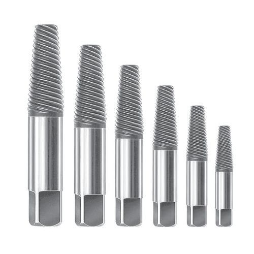

Avez vous des conseilles à me donner par rapport aux extracteurs de vis ?
Car je n'en ai jamais utilisé et j'ai pas envie de faire de bêtise...

il existe plusieurs marque, celle-ci fait partie des bonnes, (Tivoly) quand je suis passé des mèches dite pro avec perçage rapide très cher à celle-la, j'ai rigolé ou plutôt pleuré... quand j'ai vu la différence de perçage (au moins 5 fois plus rapide) pas de mèche qui brûle ou passe au violet non plus
en extracteur c'es pareils je pense !
La page du produit ci-dessous
https://www.tivoly.c...ujon-cass%C3%A9
tu a du choix ici en livraison rapide si tu prend en Prime
https://www.amazon.f...&ref=nb_sb_noss
Je m’étonne que Papy et pas intervenu pour t'aider sur ce coup la, il a peut être pas vu ton message ou ton appel au secours !!
il a même peut être même ces vis en occasion !

Pour les retirés du vilebrequin, foré au centre de chaque vis, et extraire avec un 'extrateur'.
Si tu y arrivent avec de type, mais ceux la doivent être de qualité.
Image IPBBeaucoup de différence de prix suivant les qualités.
Et si en plus tu y a m'y du frein liquide que bonne qualité, cela risque d'être dur,
En plus les vis sont surement très dur, 10.9, si pas plus, c'est indiqué sur la tète de vis.
Devoir utilisé une mèche en 'carbure', pour les foré !!, déjà fait cela sur vis de culasse Re... lt, :twisted: :twisted:
Par principe, il te faut les remplacer par des neuves a chaque fois !!!!,

Mon père m'a dit qu'il avait déjà des extracteurs mais je vais voir comment est la qualité (notamment des forets) pour savoir si je dois en acheter ou pas
Et dans un premier temps je vais d'abord essayer d'enlever les 6 vis avant d'en chercher de nouvelles
