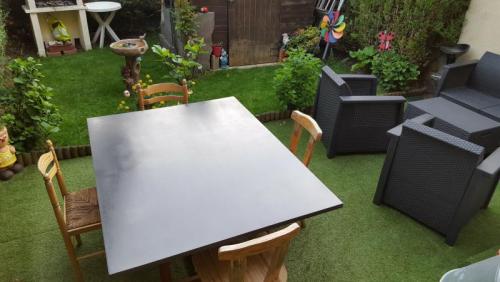

Pour ta table,je pense que le bois n’était pas assez sec ,j'ai eu le même problème sur des sièges de balançoires que j'ai refait et pareil ,la même peinture n'a pas tenu.Par contre j'ai repeint les vieux volets,portes de garage,planches de rives ,poutres avec, depuis 4 ans et rien n'a bougé :rolleyes:
#18 PapyKy
  • 4102 messages
Posté 07 May 2020 - 05H02
Salut a vous deux.
C'est bien pour cela que j'utilise de l'huile de lin sicativée.
Bois sec ou pas cela rentre dans les bois et l'humidité sort.
Et le sicatif, acélélaire la sechage de sa surface.
Et si tu veut du blanc, tu ajoute du 'blanc de zinc',
Avec de la teinture tu peut avoir le teinte que l'on veux.

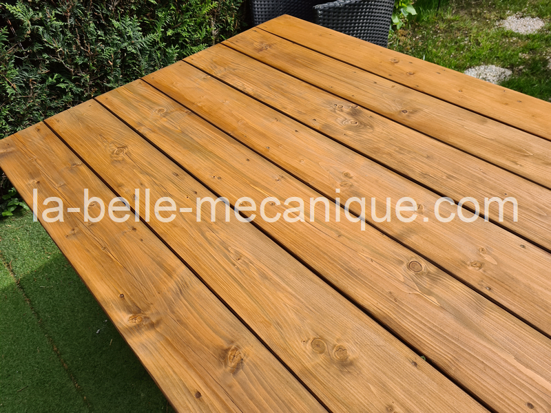

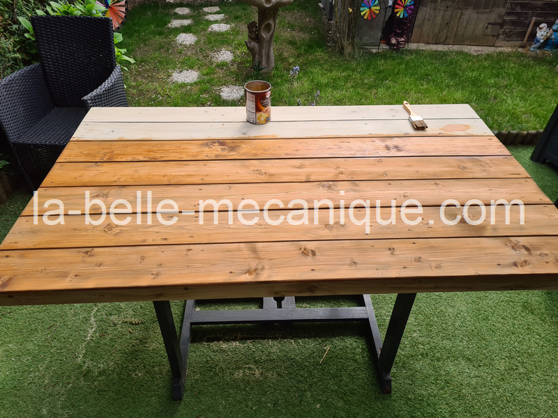

Si si sa bosse pendant le confinement !
Le travail du jour (première couche)
Image attachée: 20200508_162823.png
Image attachée: 20200508_170319.png
Image attachée: 20200508_170328.png
Image attachée: 20200508_171020.png
Image attachée: 20200508_171033.png

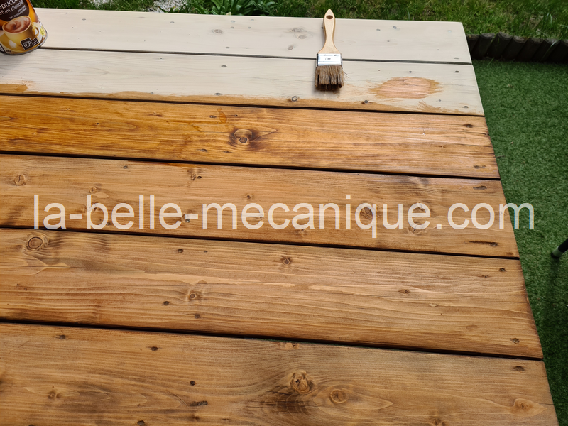

Deuxième couche après 30 mn comme indiqué sur le bidon
Image attachée: 20200508_175157.png

Et bien sur que tu 'boss' encore un peu, :wub: :wub:
Cela rend bien en tout cas, et pas beaucoup d'€€€€€€€€€€€€€€,
Pour une belle table extérieur, que font-il de plus.
De toute façon si l'on désir faire du 'Pic Nic', l'on met de toute façon une nappe, NON ??.
