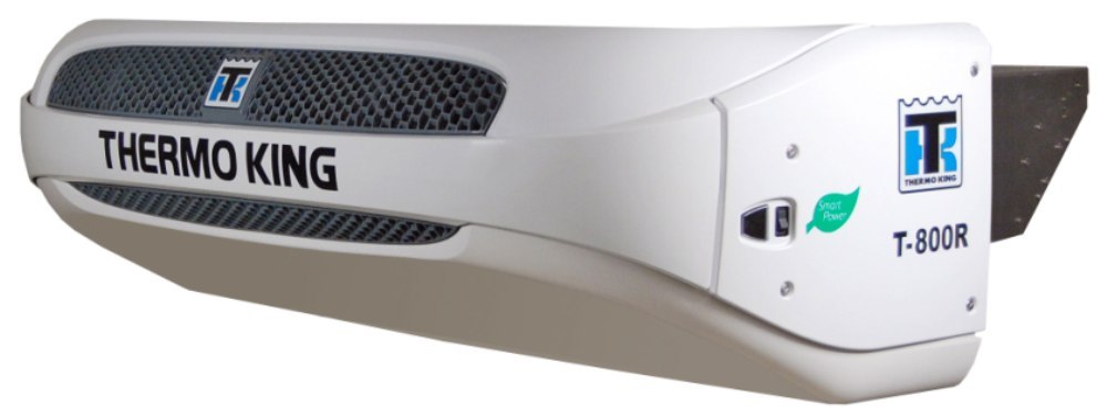

Je doit remplacer un compresseur sur une camionnette équipée d'un 'Thermo-King' sur le toit, transport alimentaire.
Nouveaux modèle.
Le gaz est-t-il le même que pour les 'Clim', car avant c'était du 'fréon' R......,
Mais cela fait des années que plus fait de travaux dans le domaine.
Donc doit être recycler (c'est Moi qui doit être recycler).
Ferrais des photos du travail exécuté, remplacement compresseur (fixation cassée).

oui gaz compatible r12
