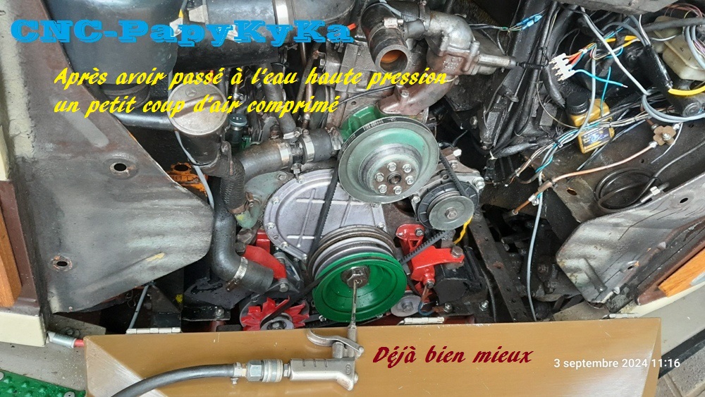

PapyKy, a encore une fuite au THC-650
De lhuile moteur cette fois
11 réponses à ce sujet
  • 4753 messages
Posté 03 September 2024 - 12H49
PapyKy la dit dans le titre....
Et en plus il a la 'flemme' ce mardi, alors.... Posted Image Il a fait une BD,
car peu de membres ne font que regarder les images, et ne survole que les texte.
Posted Image

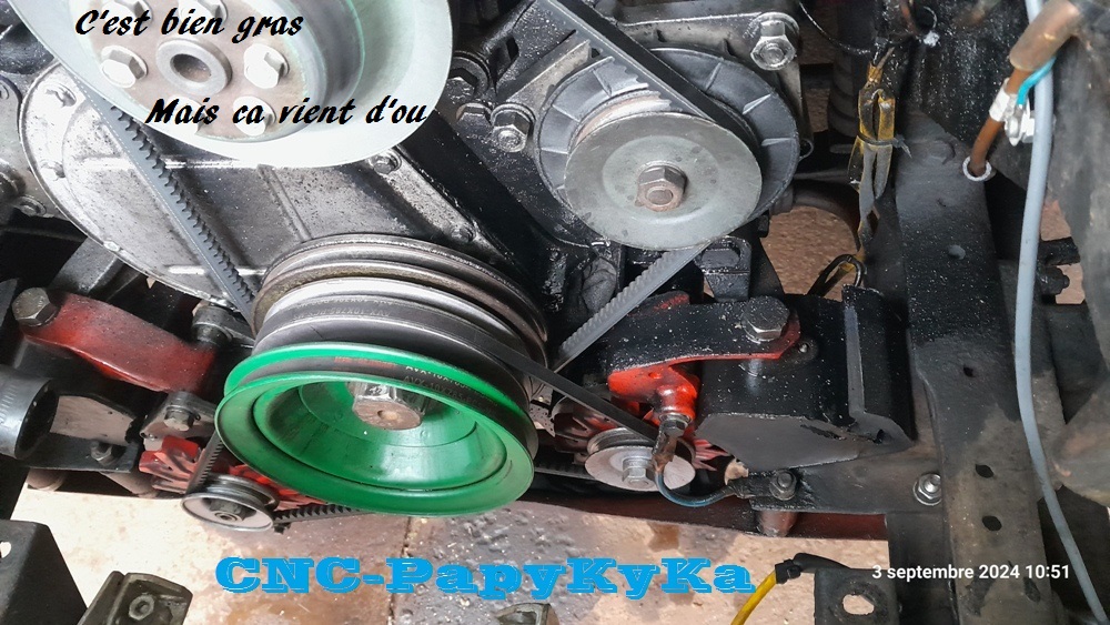

Et maintenant, PapyKy, va attendre que cela soit plus sec ??? Posted Image Oui, et une petite siete,

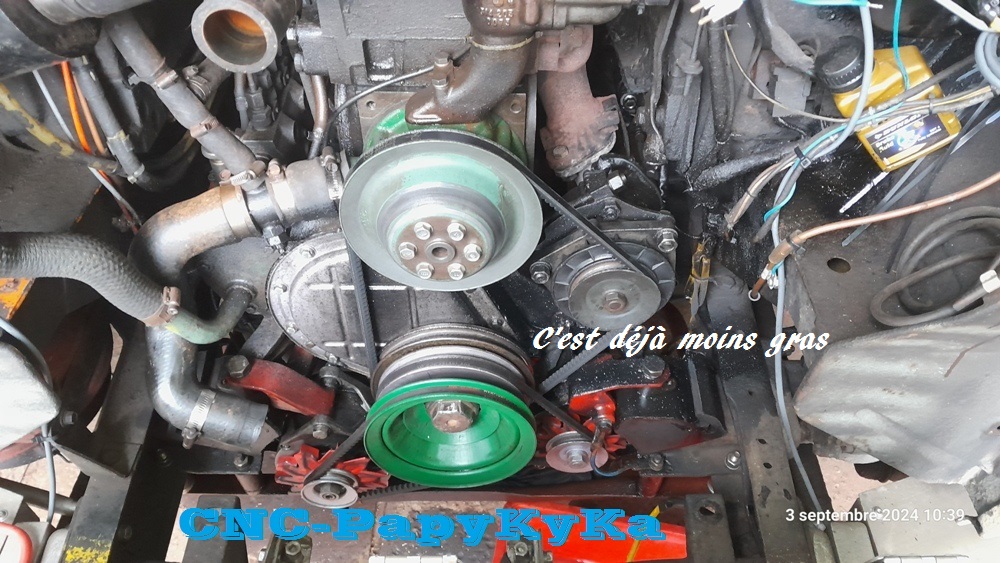

Posté 03 September 2024 - 05H41

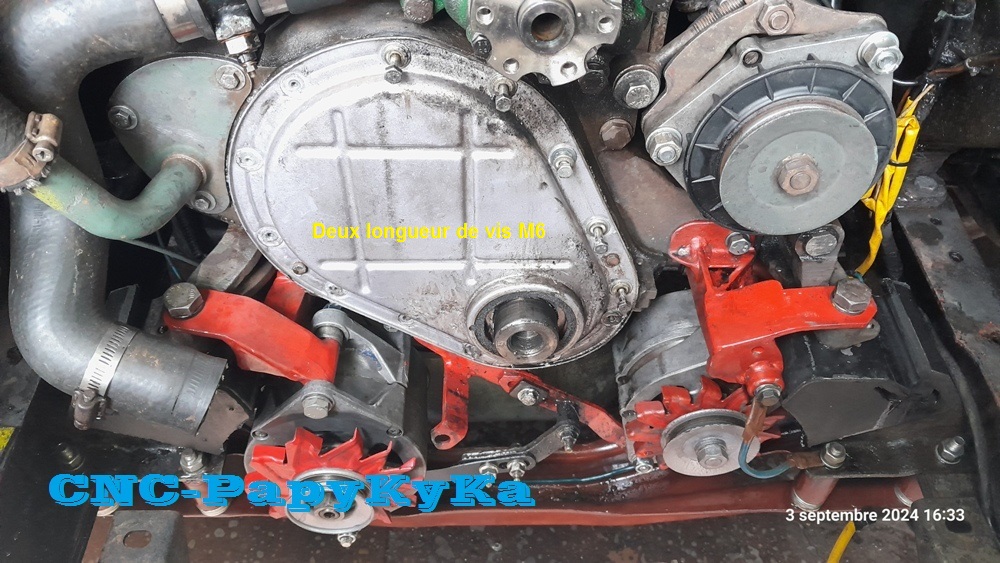

Après la sieste...
Posted Image
Aprés avoir retiré les trois poulies....
Posted Image
Posted Image
Posted Image

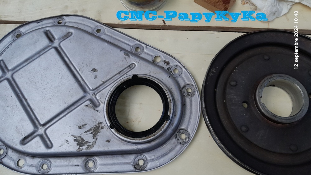

L'autre fois, comme j'avais un autre carter, j'ai remplacer le joint sans vérifier l'épaisseur.
J'aurais du vérifier si la pose était correcte, erreur de débutant Posted Image pas un mais deux cigarre Posted ImagePosted Image
Posted Image
Posted Image
La référence montée dernièrement n'est pas correcte, pourquoi ??
Le joint spy est plus épais que l'origine 13 a la place de 12 mm
Posted Image

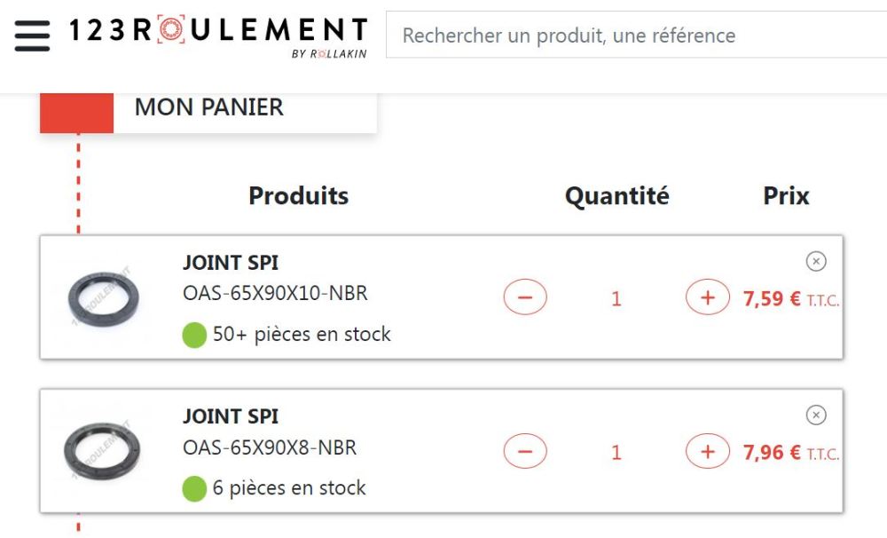

Je touve deux références chez..... et plus mince, donc serais sur la portée de la poulie Posted Image
Posted Image
Avant de commander chez eux, je vais aller demain matin, chez Merco....
Peut être de stock et a un prix similaire, donc a plus, PapyKy.

A l'origine c'est du 65x90x12 mm.
Posted Image
Ce dernier est en commande, car chez merco, c'est le plus du double de prix
Posted Image
PapyKy est donc en attente de livraison, A bientot Posted Image

Salut à tous les visiteurs....

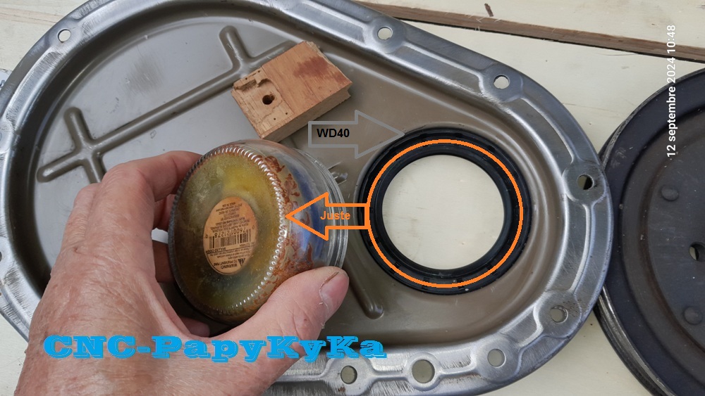

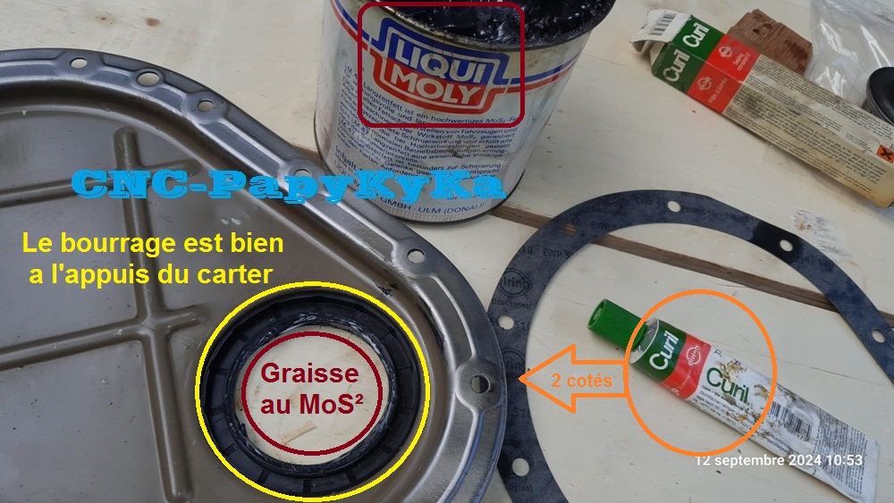

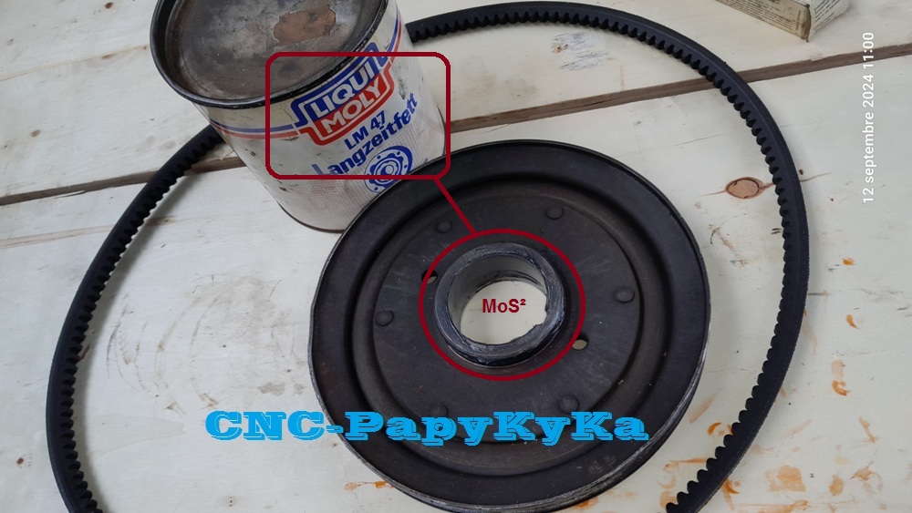

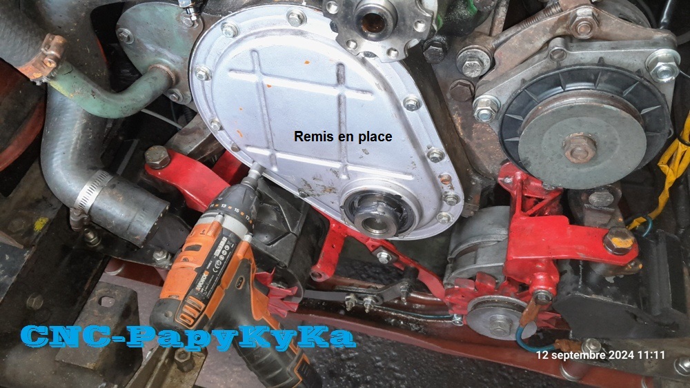

Cela est valable pour tout bourrage (joint spi) Image IPB
Il faut re-polir la portée ou poser les lèvres du joint, (souvent 2)
avec de huile et abrasif très fin ou...
Pour évité une pose imparfaite Image IPB
Prendre tout ce qui est possible (ici un petit pot en verre) qui reposera sur l'armature du joint spi,
car dans ce cas, il se place à l'envers (cela est assez rare), dans le sens normal un petit bois est suffisant.
Bien sur il faut un lubrifiant Image IPB
Et pour faciliter son placement sur l'arbre, et empêcher tout grippage
de la graisse (beaucoup de graisse au MoS² de préférence)
(oui, cela va gripper au démarrage à sec)
Me pas oublier d'en mettre sur l'arbre, ici la poulie...

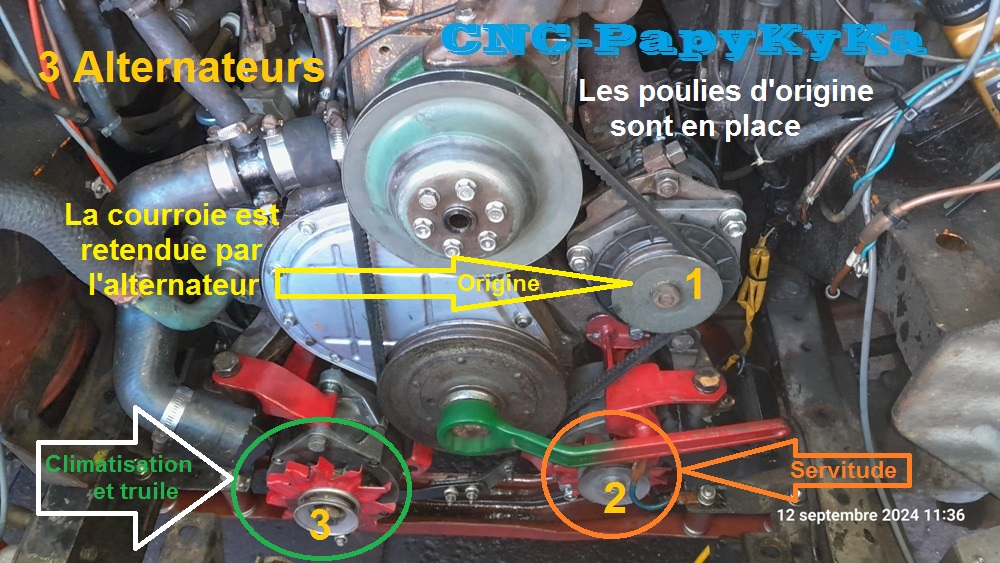

Reste à placer le carter, et serré modérément les vis (ici le joint est enduit de mastic.
Tout est en place, courroie alternateur sur la pompe à eau....
Reste dans mon cas, les poulies et courroies supplémentaires de 2 alternateurs ajouter.
Le reste du remontage sera après avoir fait tourner le moteur,
pour voir si tout est en bonne place, A++, PapyKy.

Oui, cela en fait des modifications, et avec 6 poulies en plus,
que l'origine, et il y a encore cette poulie double gorge qui pourrait y avoir....
Un petit compresseur, mais cela c'est pour un autre Image IPB

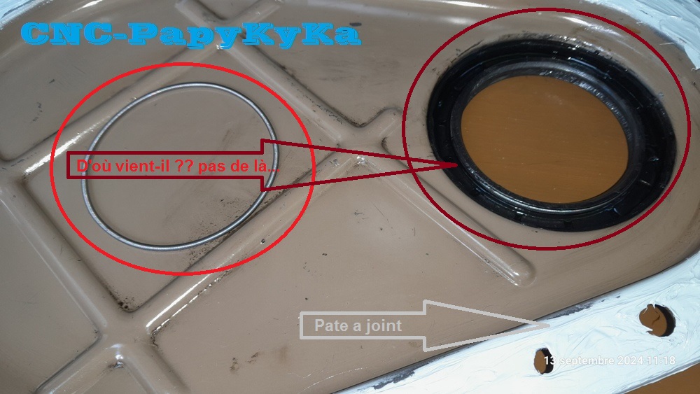

Pour en revenir a la fuite d'huile,
aprés avoir fait tourner le moteur pour savoir si ma fuite était disparue Image IPB
Me penchant dessous, je trouve un ressort d'un joint spi Image IPB
j'ai du re-retiré encore une fois Image IPB Et pour éviter toutes mauvais surprise,
(faut tirer la face avant et le radiateur)
Je re-démonte ce carter, pour vérifier si cela n'ai pas du joint remplacer...
Mais comme j'ai mis un joint au carter mince a la place d'un 'Liége',
et que je l'ai placé avec de 'hermétique', il est collé, donc....
Je remais un peu plus ce 'colle', et pas de bolle, cela 'pisse' de plus belle Image IPB

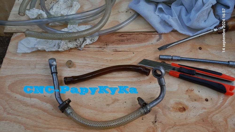

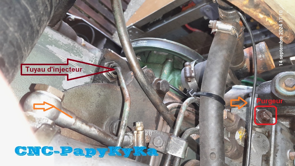

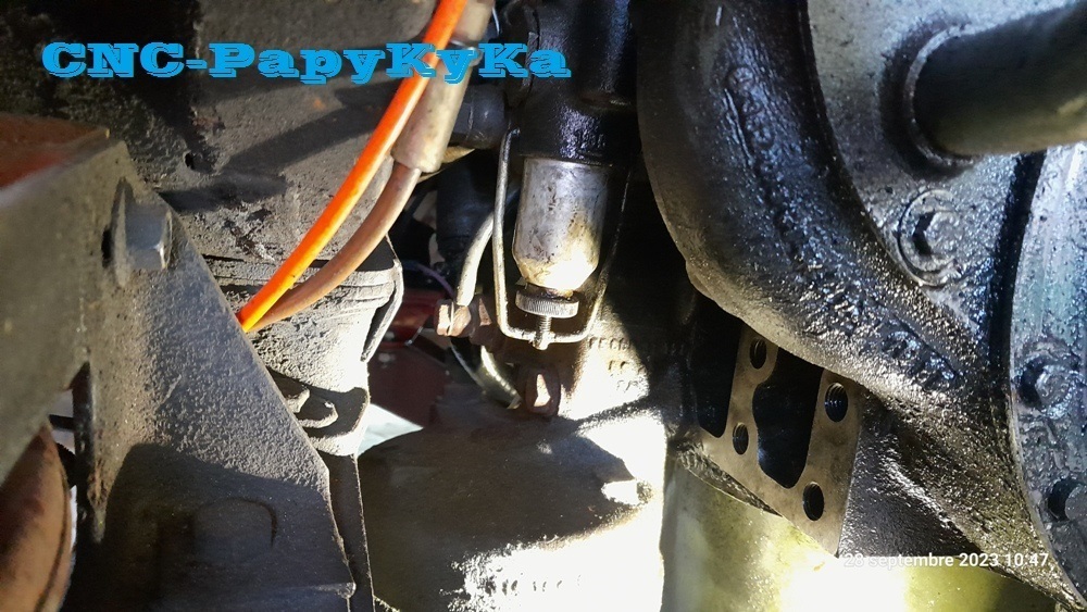

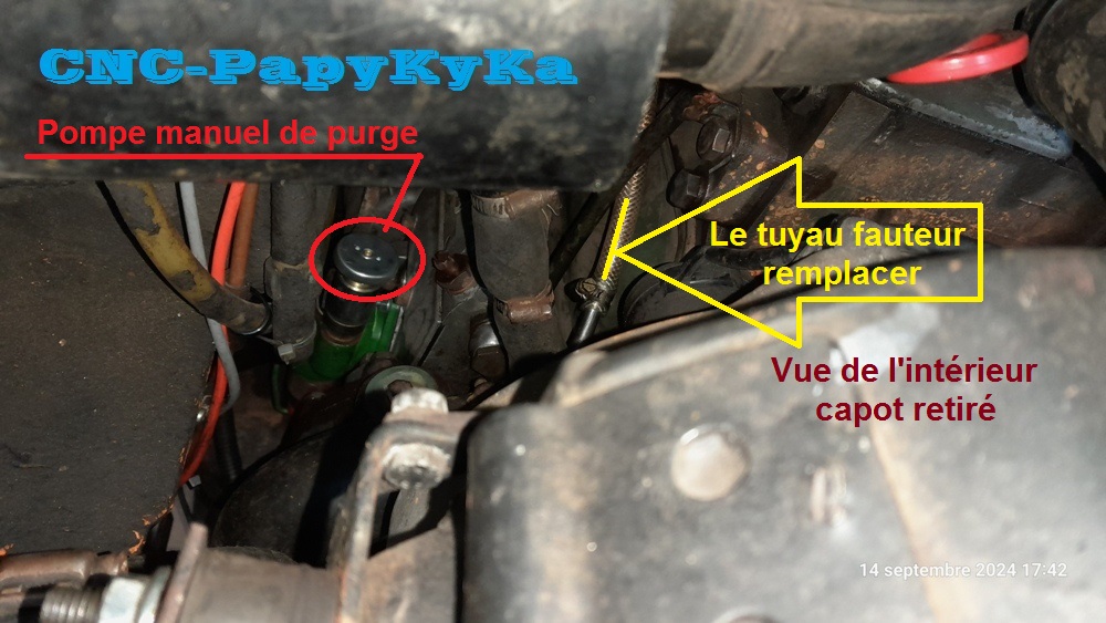

Mais j'y trouve une autre fuite, mais cette fois, de carburant.... Image IPB
Je cherche d'où cela pourrait venir.... une goutte sur le bord du carter moteur cette fois...
Je ne vois rien, donc je retire le capot intérieur, et toujours rien....
Et ce moteur tournant, toujours sans radiateur...
Et il commence à pleuvoir, donc je presse le pas,
pour y placer du papier d'essuyage un peu partout, pour savoir d'où cela peut provenir....
Peut-etre de ce prés-filtre, mais PapyKy ne vois rien Image IPB celui-ci est placer en prés filtre dans l'aile.
PapyKy rentre car il y a 'averse', l'on verra plus tard.
A plus, PapyKy Image IPB qui voulait sortie demain Image IPB Image IPB

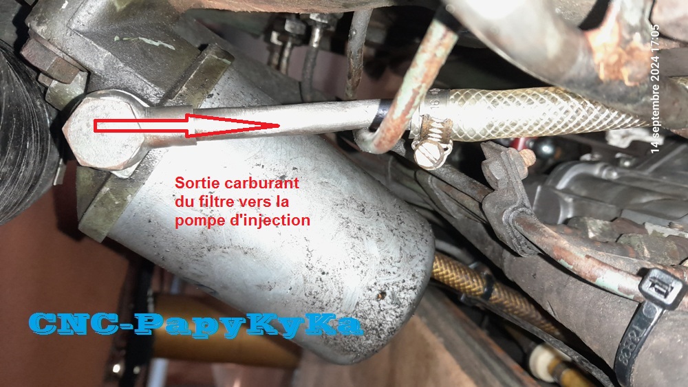

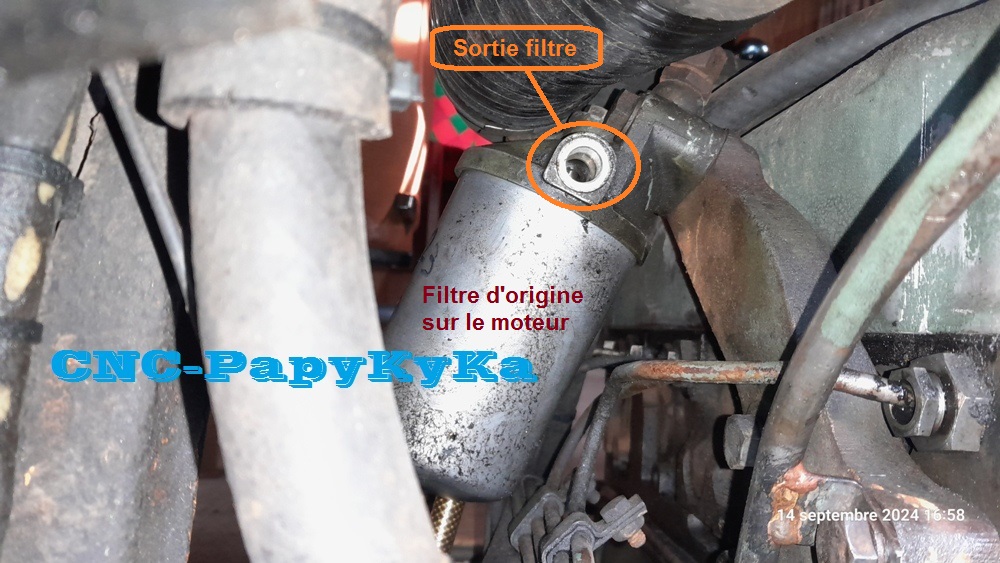

Voila le fautif, un tuyau en PVC placé il y a des années, et qui est devenu très dur.
impossible de le sortir sans le fendre au cutter
J'avais du tuyau 'armé' du bon diamètre, même un peu petit, mais en forçant cela est bien.
Les raccords ont été passés au la brosse métallique, car assez sale.
Tu as vu ?? Oui un peu de DB.... Image IPB PapyKy, n'aime pas/plus écrire Image IPB

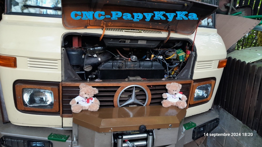

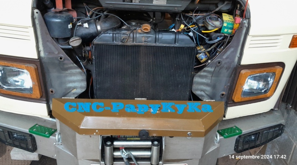

Une petite vidéo, Et plus de fuites Image IPB Image IPB Image IPB

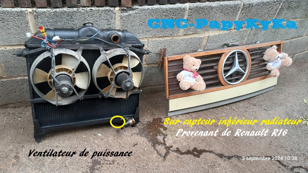

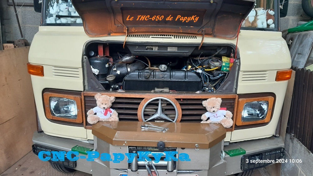

Voila le radiateur a retrouvé sa place, et aussi sa calandre, Oui, avec les deux 'mascottes'.
Il va pouvoir sortir et faire les brocs du dimanche, A plus, PapyKy.
  • 5989 messages
Posté 15 September 2024 - 11H21
Je crois que ce genre de tuyau, ne supporte pas les gasoil (pas sur)
#10 PapyKy
  • 4753 messages
Posté 15 September 2024 - 08H33
Tuyau PVC transparent armé
Il est utilisé pour le passage de produits et liquides alimentaires (A, B, C et D1),
de gaz industriels, de produits chimiques légers,
pour l'alimentation de machine et outillages à air comprimé et pour le refoulement d'eau.
Alors pourquoi pas du carbutant ??....
Modifié par PapyKy, 15 September 2024 - 08H36.
  • 4753 messages
Posté 16 September 2024 - 06H25
Salut à toi, BelMéca.
Faut pas toujours croire les 'préjugés', il faut aussi faire sois même ces vérification auprès des 'producteurs' :D
Le problème de ce tuyau..... Oui, il y en à.... :ph34r:
ATTENTION
Le transfert d’hydrocarbures provoque une perte de souplesse pouvant rendre le TRICOCLAIR® AL cassant
Mais dans mon cas pas de contrainte mécanique , donc tout va bien :wub:
Celui que j'ai remplacer a tenu plus de....... longtemps...... 40 ans, possible :lol:
https://www.tricofle...ricoclair-al-6/
Modifié par PapyKy, 16 September 2024 - 06H43.

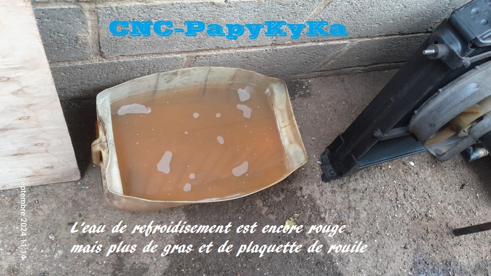

Posté 16 September 2024 - 10H06
Dimanche matin, avant de démarrer.... pour les Image IPB ssss
Le moteur qui avait été remis à température normale hier, 75° et radiateur à raz bord...
pour pouvoir faire la puge complete, est refroidis Image IPB ce matin avec 10°
Et tout va bien.
