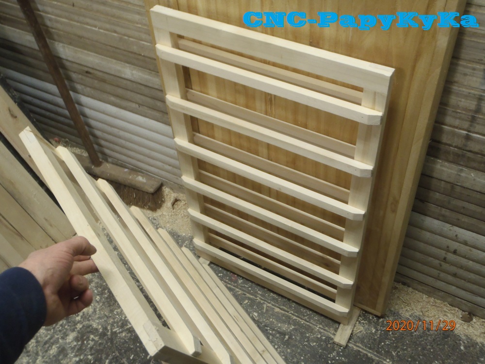

Les lattes sont passée a l'abrasif, y compris les coupes a 60°.
Les deux cadres qui seront a l'intérieur sont équipé des lattes support de tiroirs.
Les deux grands cadre sont collé au panneau d'agglo de 1/4" (6.35 Mm).
Des bouts de bois sont placer avec les presses pour que tout reste d'équerre, le temps de prise de la colle.
Présentation de deux bacs, qui seront supporter au centre du montage par les petit cadres.
Demain je placerais les dernier cadre, A plus, PapyKy.

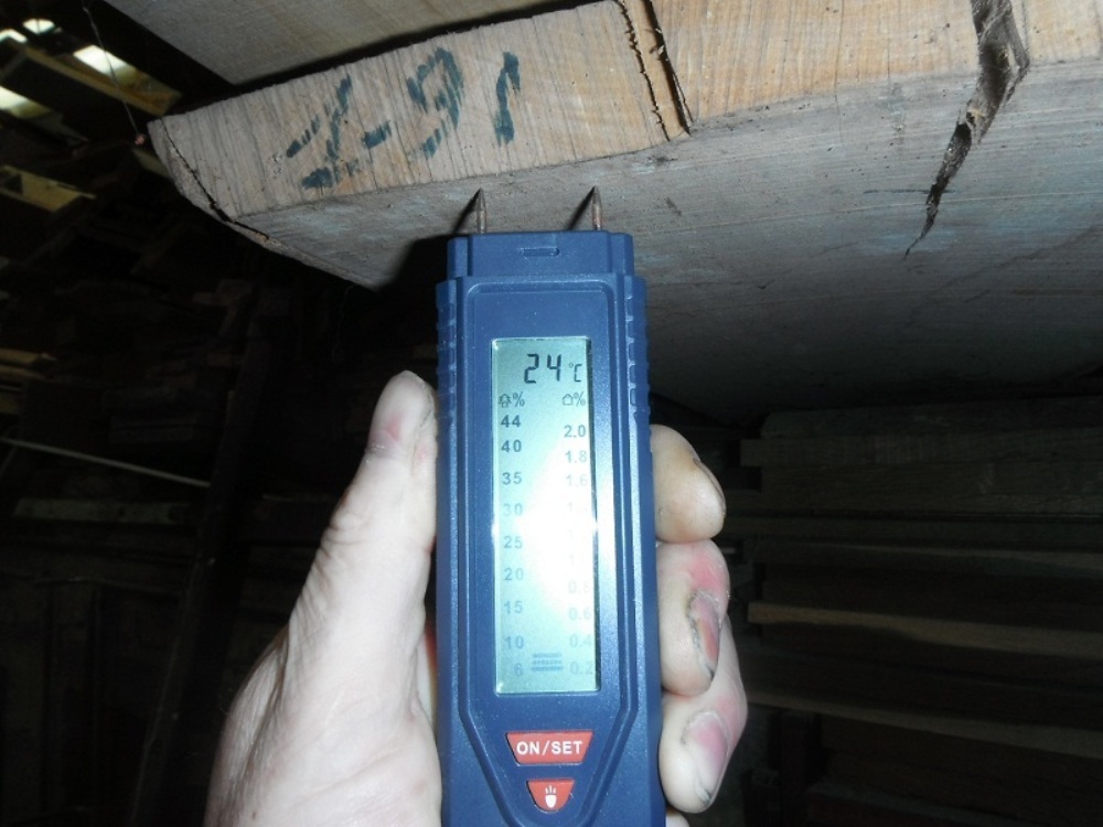

Du Hêtre et Chêne depuis 1991, en boules (plateaux), sec, plus que sec.
Cela c'est pour faire du meuble, A plus, PapyKy.

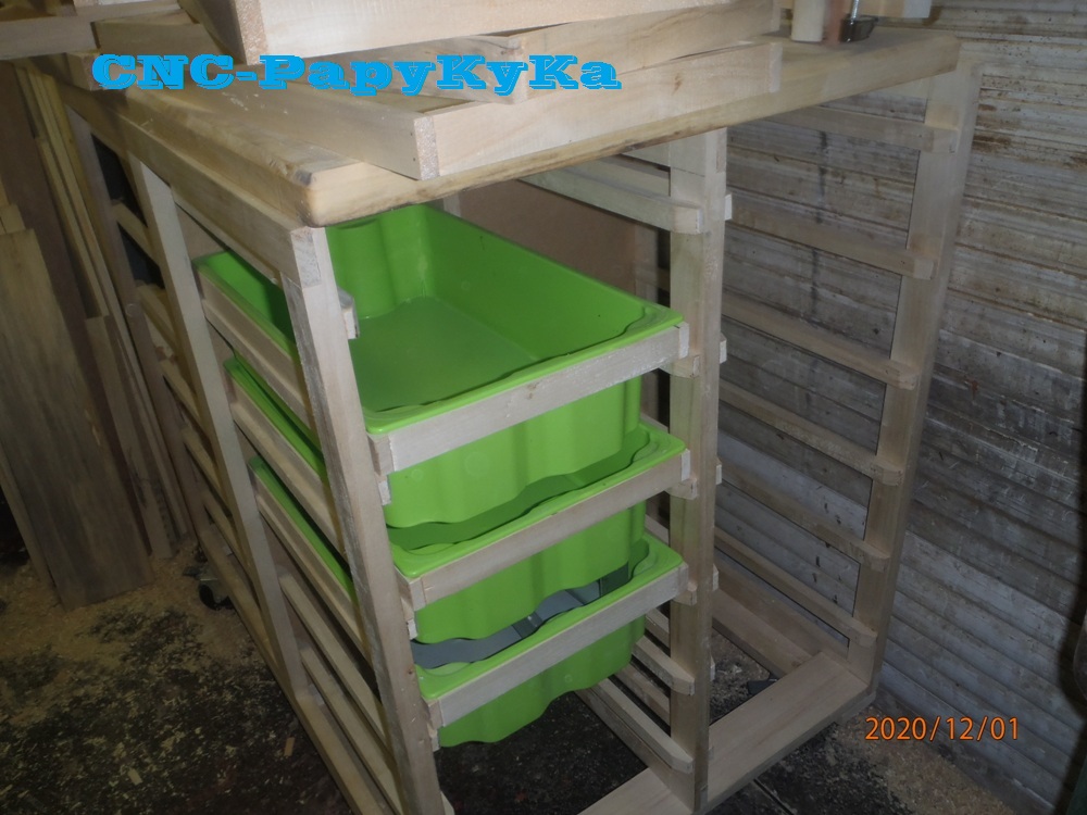

Oui cela est vrais, que sans outils, l'on ne sais rien faire, la Robland achtée neuve il y a bien des années.
Tout les bacs, qui sont assez souple, seront renforcer d'un cadre en bois, (support)
Pour les soutenir sur l'ensemble du bord, qui seront surement avec des point de colle au 'silicone'.

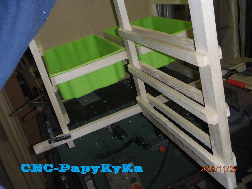

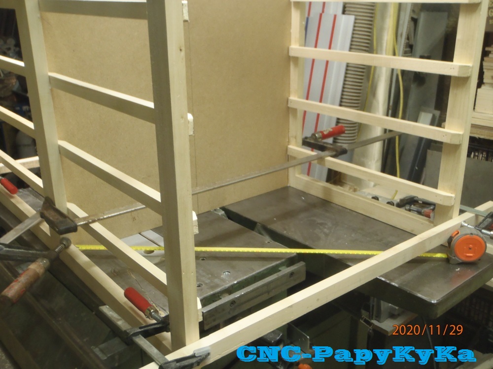

Voila les cadres intérieur mis en place qui seront fixer entre eux par des vis a travers l'agglo.
Voila un essais des bacs mis en place.
Le tout reposera sur 4 grosse roulettes, pour sont déplacement, cette ensemble sera assez léger,
Mais ce qui sera dans les 24 bacs, risque d'être assez lourds.
A bientôt pour la suite du montage, PapyKy.

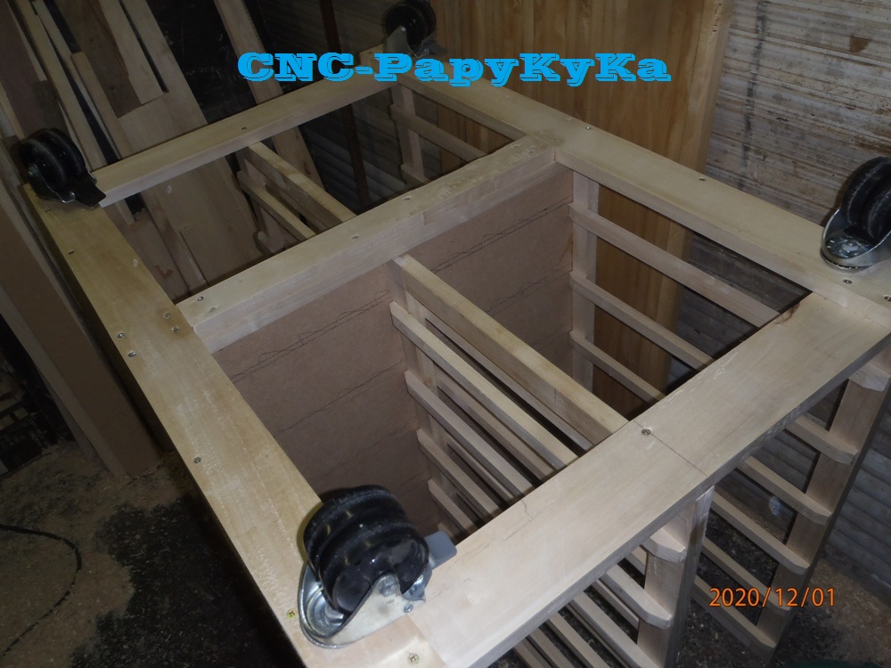

Les supports des roulettes.
Pour cela des bois sont couper, déligner, raboter, comme toujours, passage a l'abrasif.
Deux bois relie les cadres extérieur et soutienne celui du centre, de chaque cotés.
Deux autres bois pour la fixation des roulettes, sont creusé au 'Foret à Bois Forstner',
Sur +/- 11 Mm, pour loger les tètes des vis en M10, pour bloquer de la colle simplement.
Quand les roulettes sont placée sur les bois, ceux-ci sont visé sur les cadres extérieur.
Une traverse est crée, qui sera sous le panneaux d'agglo, pour tout renforcer.
Une latte est collée de chaque coté, et une autre dessus, le tout est visé.
Les roulettes sont a double roue, qui peuvent supporter plus de 100 Kg chaque une.
Reste a laisser pendre la colle, A plus, PapyKy.

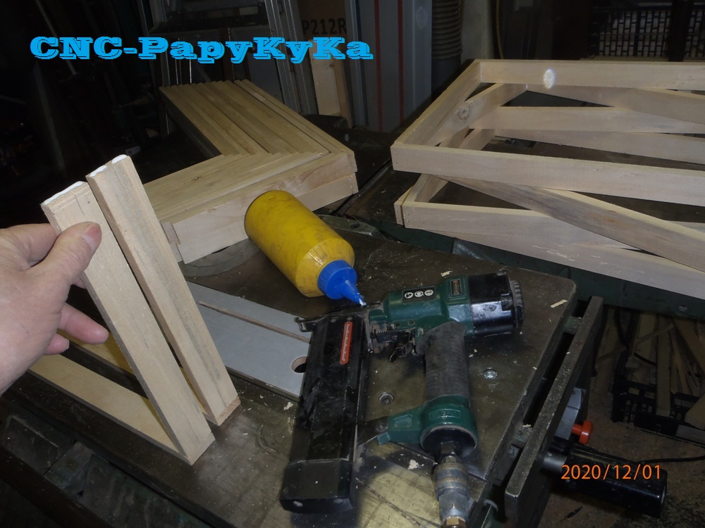

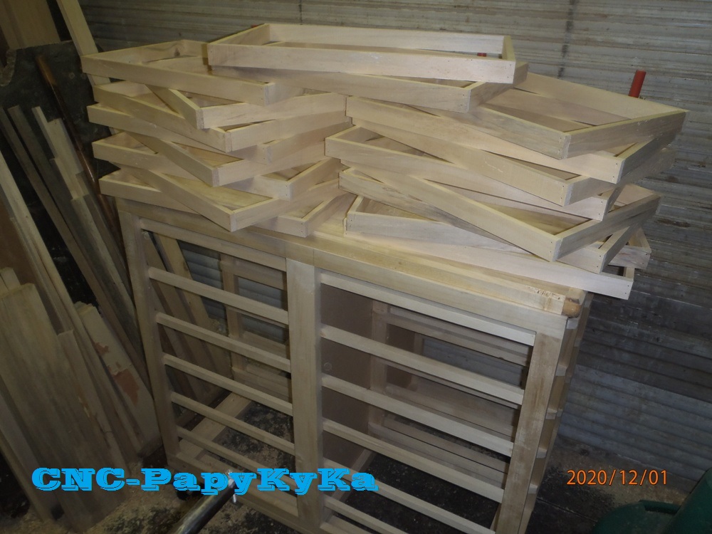

La suite,

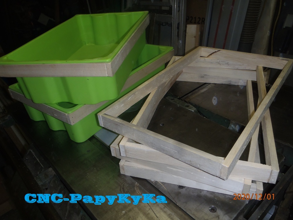

Les renforts qui seront placer aux bacs, pour les maintenir sur les glissières.
Voila les roulettes placée, l'on peut retourner ce bloc de bois, HIiiiiii .

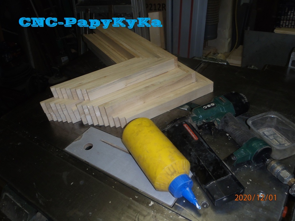

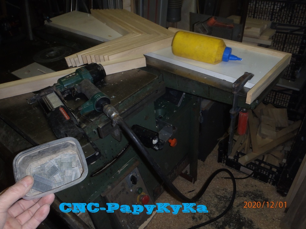

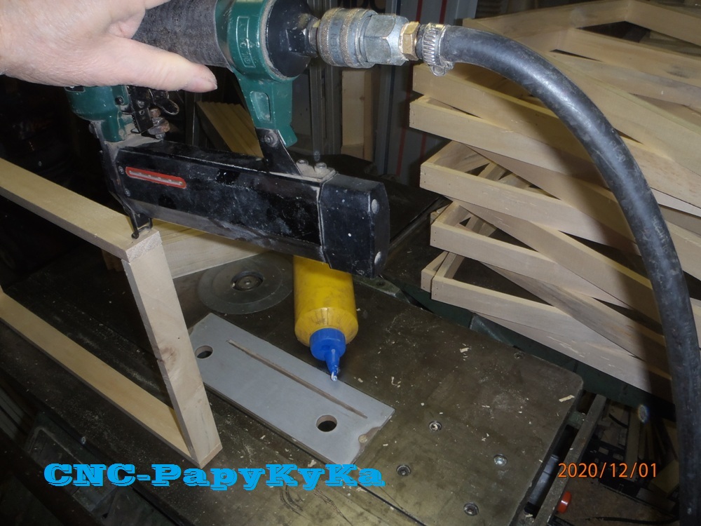

Comme toujours des lattes sont coupée dans des planches de 'peuplier gratos', (32 x 12 Mm)
Coupées a longueur de 275 & 500 Mm, et placer sur un guide pour les cloués.
Qui seront collée et deux clous posé a la cloueuse (30 Mm).
Il me faut au totale 24 cadres, donc cela prendre du temps.
Assez de 'parlote', demain je colle les cadres au 24 bacs avec quatre points de 'mastique'.
A plus, Et Merci d'avoir regarder, PapyKy.

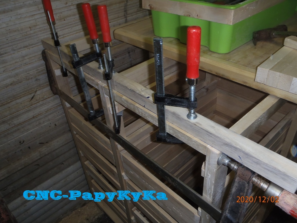

La suite.....

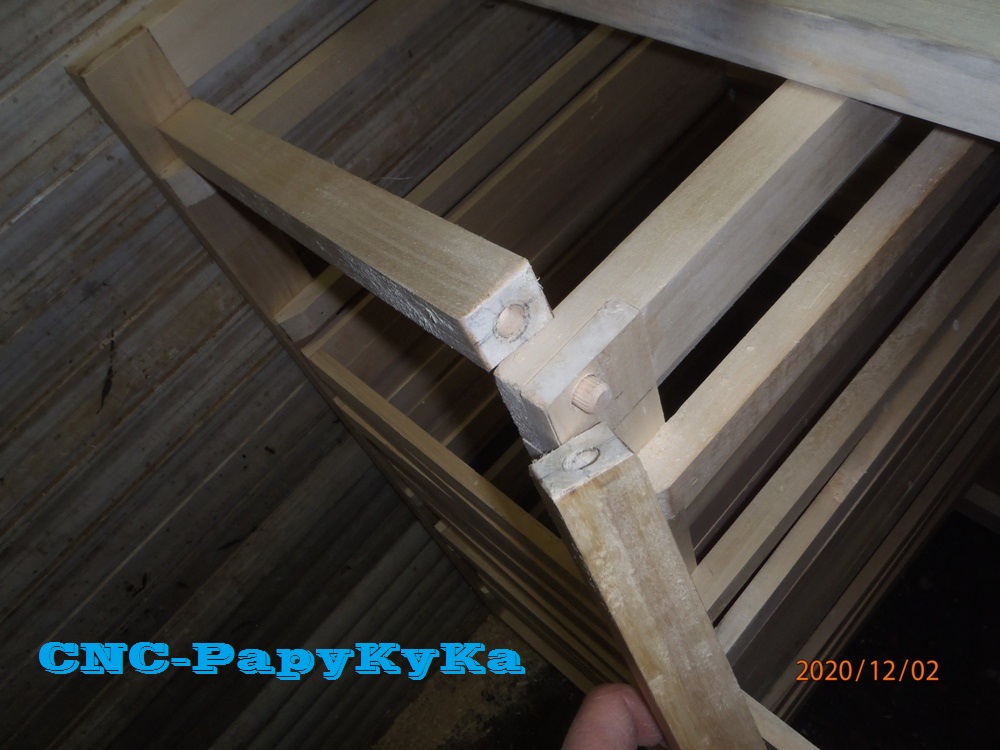

Passer un coup d'abrasif sur les assemblage des coins.

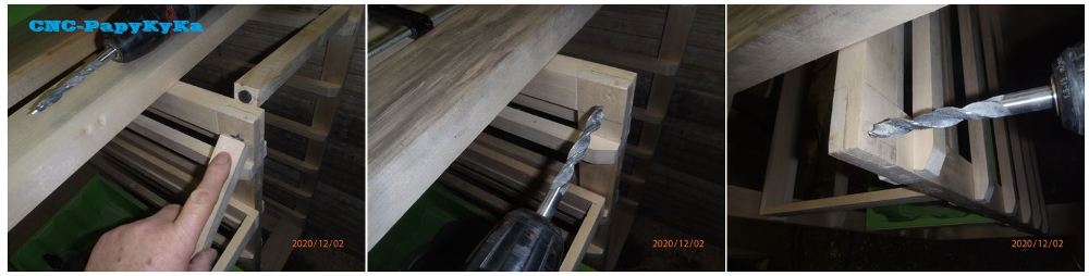

Je remarque que les cadres bouge bien, car le plateau n'est pas encore placer.
Et je place 4 lattes pour les maintenir et servir de renfort pour celui-ci.
Comme au cadre du centre, je ne sais pas mettre de vis, une broche collée.
Pour cela le petit système de pointage est réalisé avec un latte de maintien pour le marquage.
Modifié par PapyKy, 02 December 2019 - 01H20.

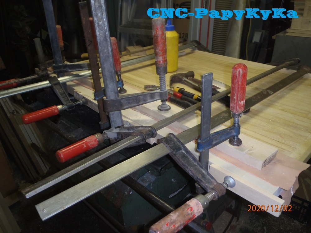

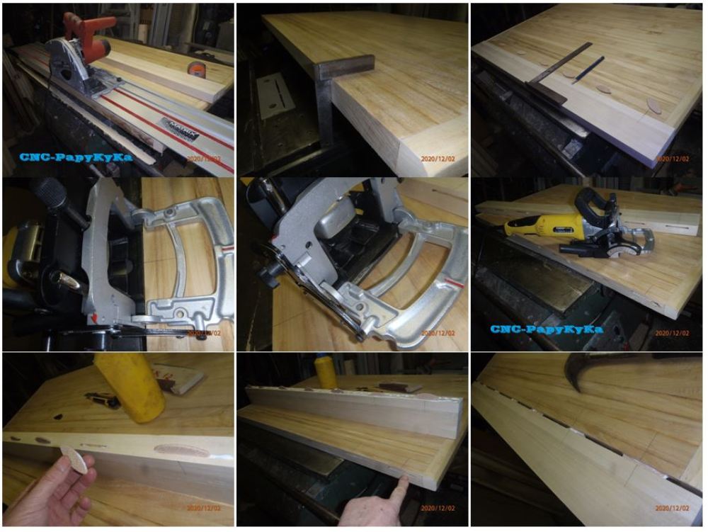

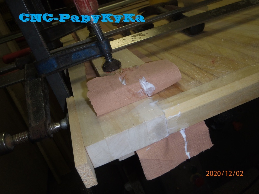

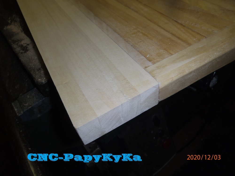

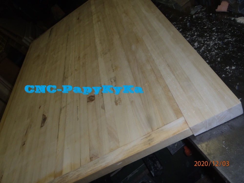

PapyKy a fait un grosse erreur sur la tablette supérieur de cette 'servante'.
Je me suis tromper de 100 Mm, en largeur, donc recoller 4 lattes de 25 x 35 Mm.
Après l'on rabote a 34.4 Mm l'ensemble collé.
Reste a recoller avec des 'biscuits', (autrement dit Lamello).
Pas mal de 'presses' sont utilisée, dans les deux sens.
Avec des bois de protection, contre les marquages, et du papier pour aspiré les surplus de colle.
A plus, pour le placement sur le groupe de cadres, PapyKy.
#26 Belmeca
  • 5697 messages
Posté 02 December 2019 - 09H31
cela va se voir du coup !!
#27 PapyKy
  • 4085 messages
Posté 03 December 2019 - 10H04
Oui,....... et peut-etre pas,....
Il est toujours possible de remplacer les lattes latérale, NON ??.
Ce matin,

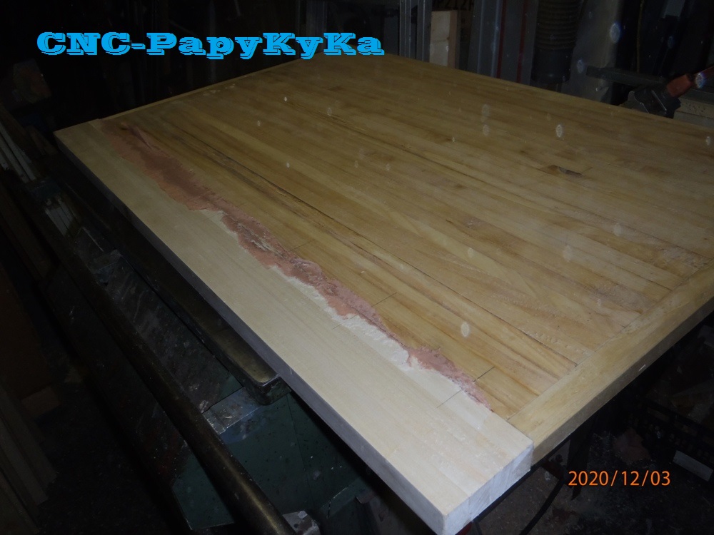

Retrait des presses, de erreur de PapyKy.
Faut toujours mettre un bois martyr, car les marques sont impossible a éliminé. Image IPB

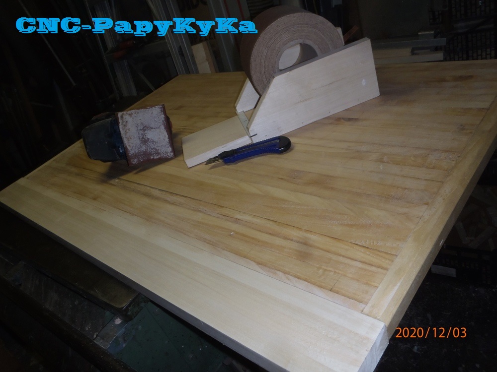

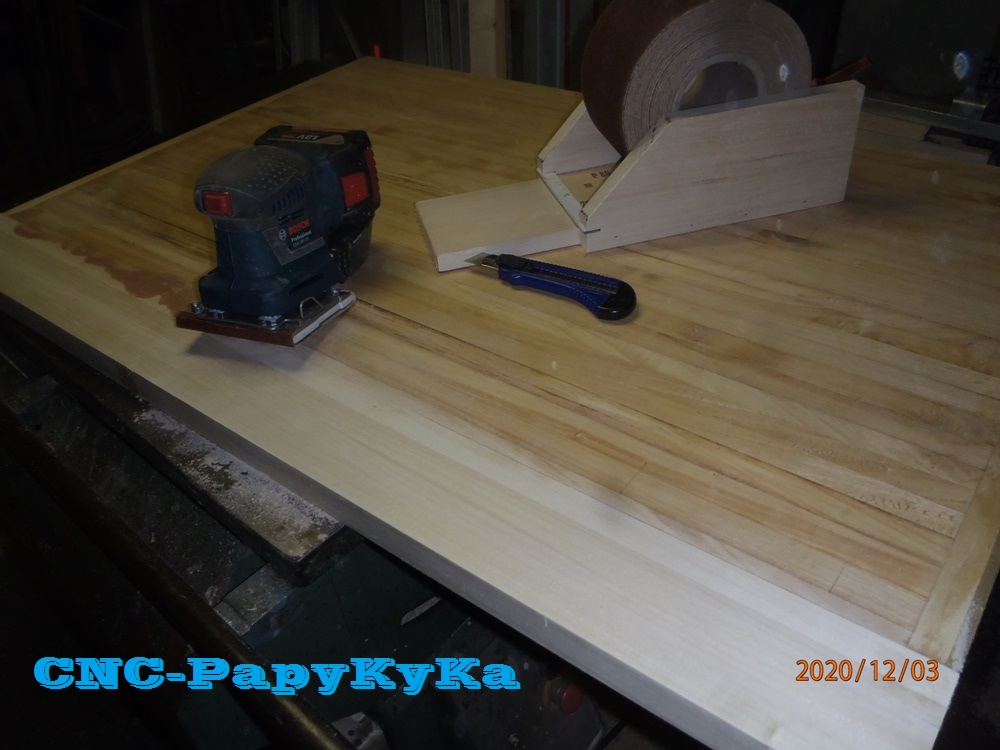

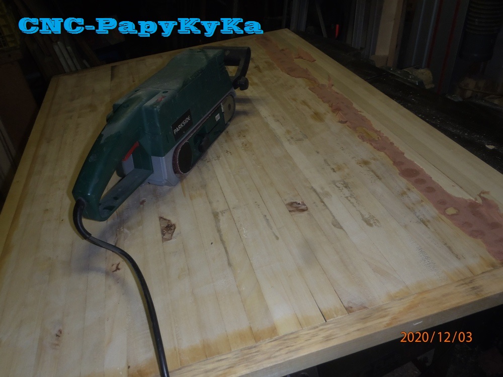

Le 'verso' qui ne ce verra pas, est passé a l'abrasif gros grains, pour retiré ce papier plein de colle.
Cela est propre sans plus, mais suffisant. Image IPB
La face, est elle passé a l'abrasif de 100 a la ponceuse 'orbital', c'est bien facile de ne pas avoir de câble a la patte 'main'.
Avant & après, vois t'on la différence ??.Image IPB
Les coins doit être retailler a la défonceuse pour refaire le chanfrein a 45°.

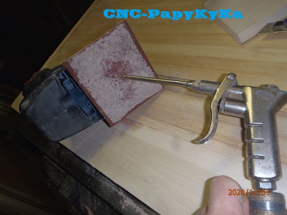

La colle, est tres dur a éliminer, cela reste dans les grains de l'abrasif, qui sont élimité a l'air comprimé.
Si lon ne le fait pas, l'abrasif ne retire plus rien, c'est un produit qui rest chére a l'achat en feuille, Alors..... Image IPB

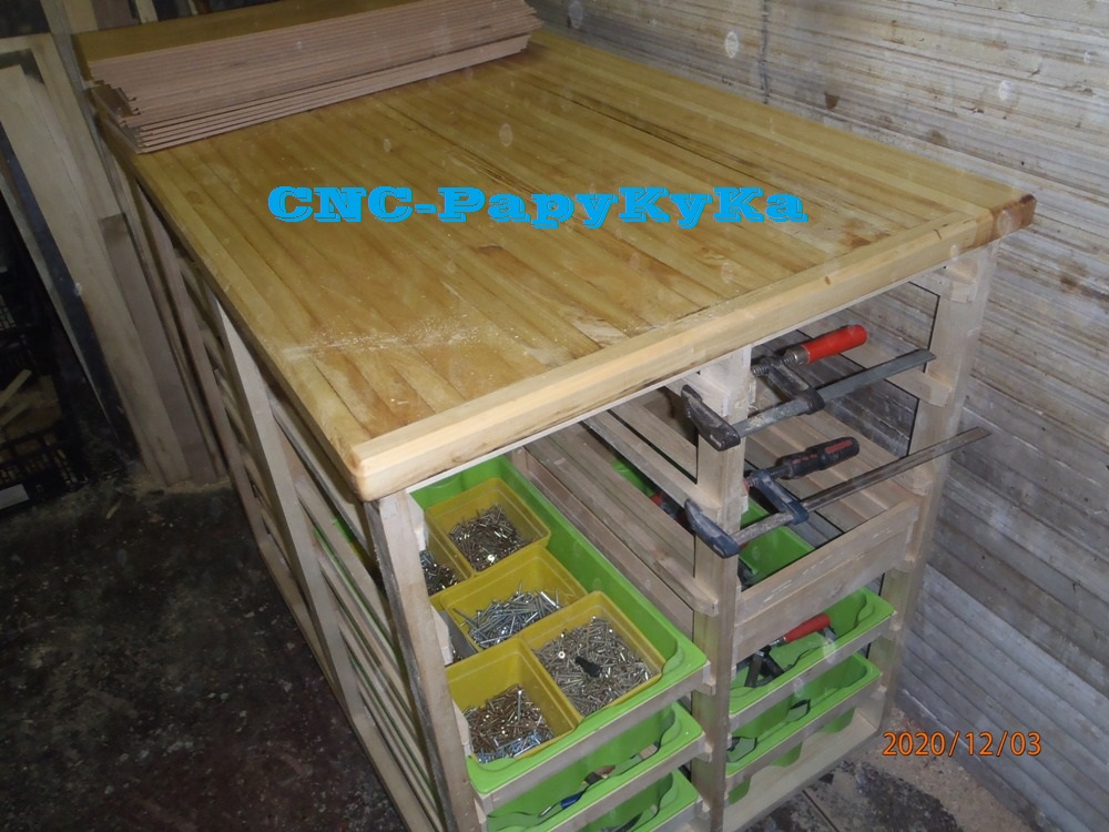

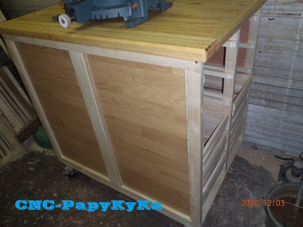

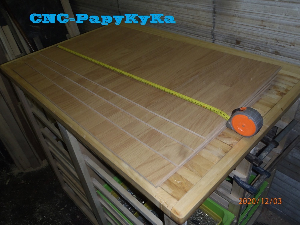

La suite.

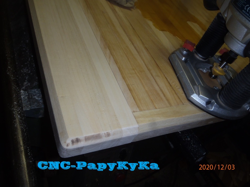

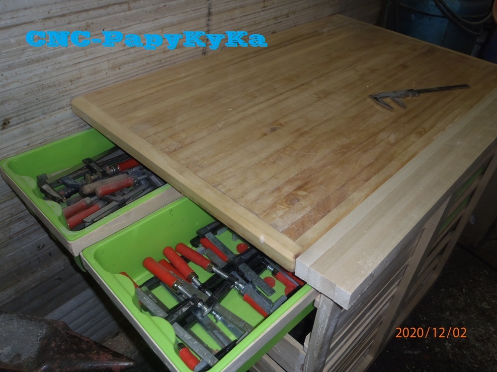

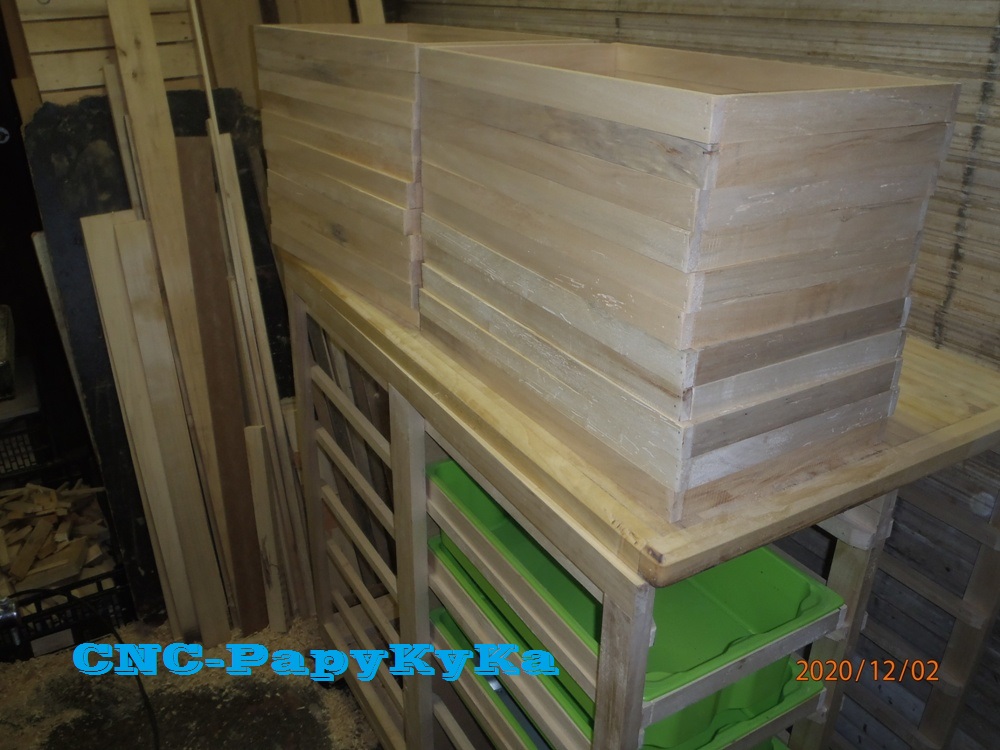

La finition du plateau.

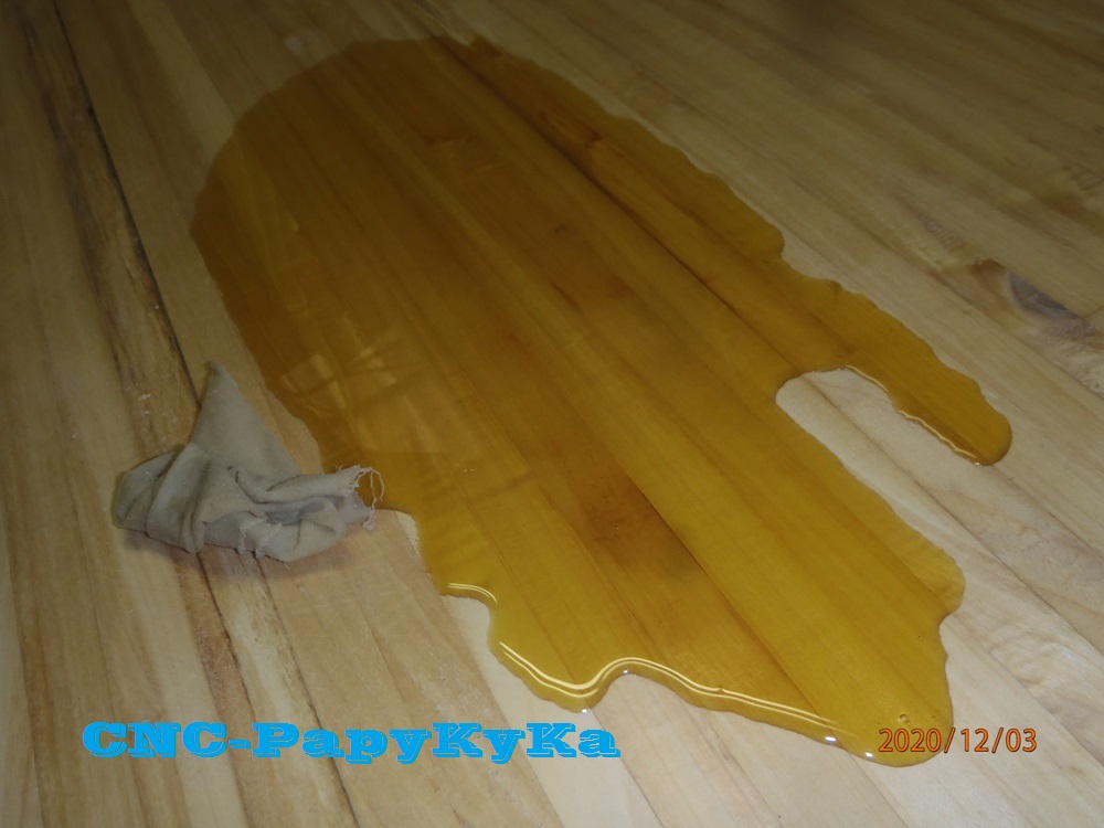

Aprés un dernier coup d'abrasif, le chanfrein a la défonceuse, est refait sur le périmètre du plateau.
De nouveau de l'huile de lin est 'badigeonnée' jusqu'a plus soif.
Une petite signature de votre serviteur, sur le doc du plateau.
Cela est déjà une belle surface de travail, de +/- 1250 x 750 Mm.

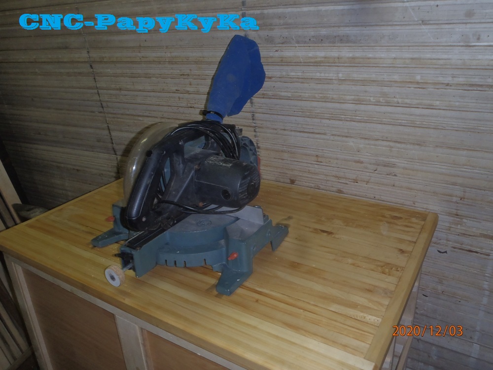

Placement sur les cadres avec pas moins de 16 vis, qui sont visée par le dessous.

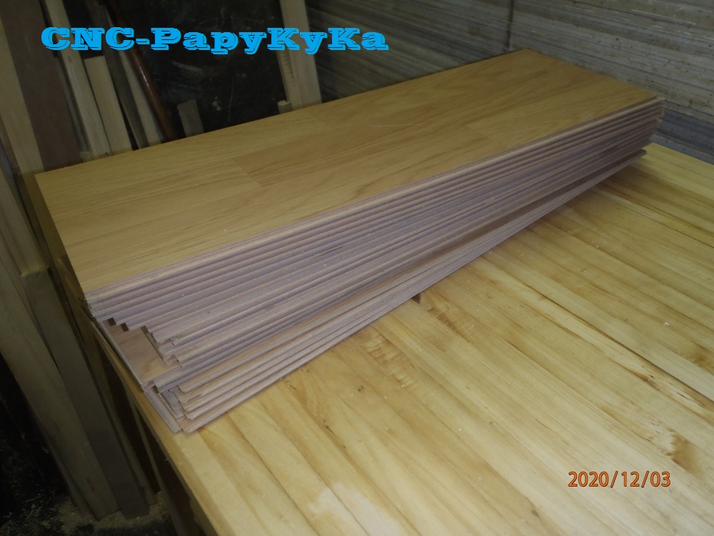

Une 'RécupGSB', ce sont des lames de parquet stratifier déclassé, car coupé en deux, mais suffisamment long (435 mm).
Pour couvrir les 4 ouvertures des grands cadres, pour évité les saleté de rentré dans les tiroirs.
Recoupée a hauteur voulue et qui seront 'cloutée' a l'agrafeuse de clous de 35 Mm.
8 lattes sont coupées rabotée, de 15 x 10 Mm, pour leurs fixation.
Qui sont simplement emboité et fixer de lattes de 15 x 10 Mm, sur toute la hauteur de l'ouverture.
Cela est pratique pour y déposé une machine, ou pour y faire un montage.
Voila encore un 'bricolage' de PapyKy, pour quelques €€€€€€€€, qui ce termine, Quoi-que......

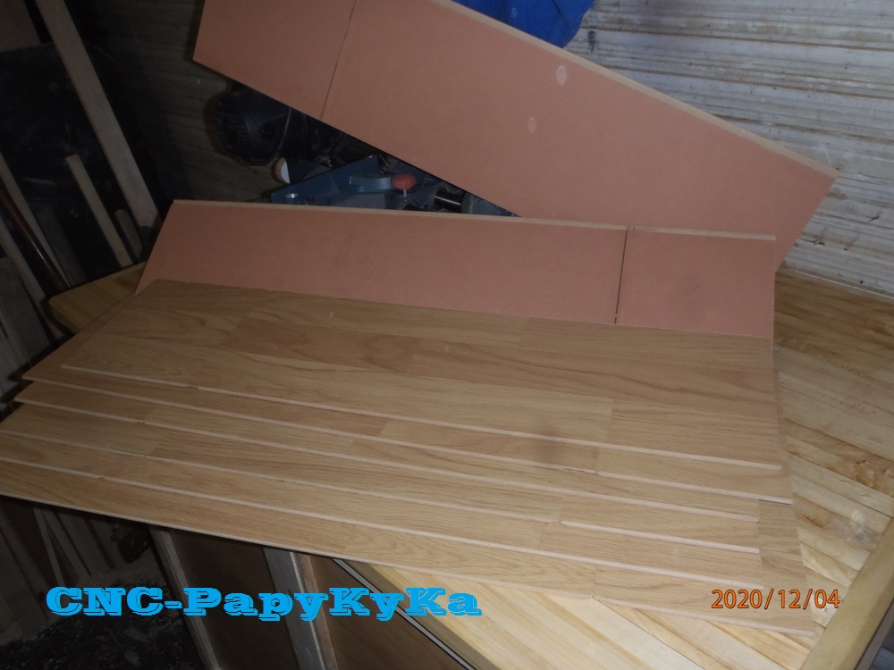

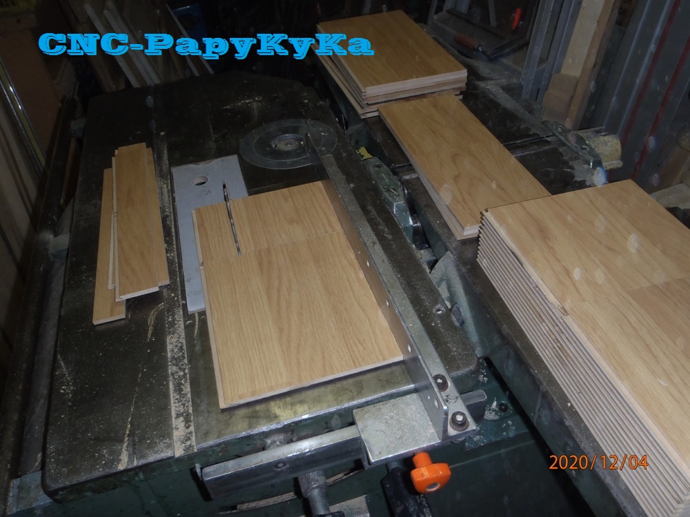

Que va faire PapyKy, avec cela, des chutes de lame de parquet mise au rebut en GSB.

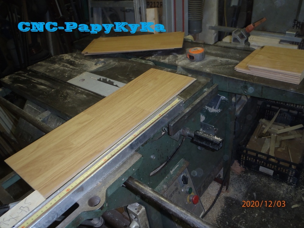

Certain morceaux trop court pour avoir des longueurs de 330 Mm de long, sont recoller dans les cotés languetées.
Deux lignes de colle et l'emboitage bien en place, c'est bon pour être recouper a bonne dimension.
Que faire de c'est petit morceaux, dont certain sont recollé ??.

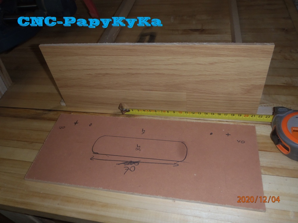

Des faces de tiroirs, c'est bien cela n'ais pas de mal, juste qui me faut différente hauteur sur 330 Mm de large.
Trois différente hauteur, pour le bas (150Mm), les centraux (130Mm) , les hauts (140Mm).
Et de faire deux trous pour sa fixation et un autre plus grand pour y passé la main.
A plus, PapyKy, va devoir faire cela dans 24 faces des tiroirs..... beaucoup de travail NON ??
