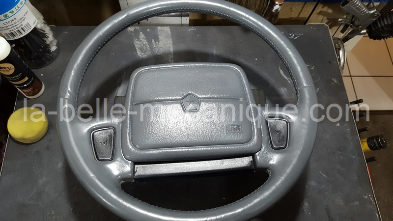

Ici la restauration concerne un volant en cuir de Chrysler Voyager mais cela s'applique à tout les volant en cuir.
Pour information, j'ai demandé un devis à un sellier, le prix demandé et 200€ et cela peu varier de 180 a 600€ d'après mes recherches, j'ai donc décidé de restaurer moi-même ce volant pour un prix final de 19€ (hors vernis final qui est de 26€) et le résultat est pour ainsi dire, comme neuf !

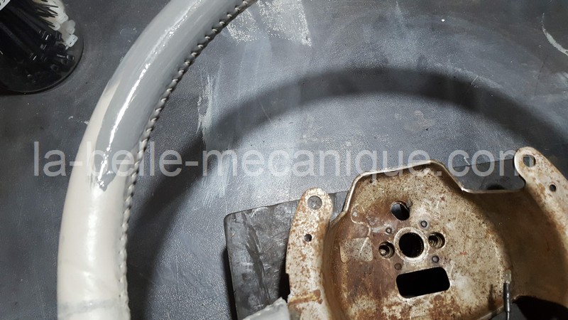

Première étape, on ponce délicatement le volant au 240 et on évite les coutures.
Ensuite on passe une couche du produit prévu spécifiquement pour la rénovation du cuir, bien sur on achète la bonne couleur
ou tout au moins celle approchant (ici du gris)
On passe une couche avec l'éponge, ne rêvez pas, la couleur ne sera jamais la bonne, il faut donc prendre ce qui s'approche le plus de la couleur pour commencer
ensuite on va tenter de rattraper la teinte la plus approchante de celle d'origine à l'aide d'un colorant universel (ici du noir pour foncer le gris), attention on y va goutte par goutte et on teste au fur et à mesure, il faut aussi tenir compte que l'ors du séchage, la teinte va ce foncer légèrement

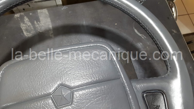

une fois que la bonne couleur et atteinte, et la première couche bien sèche, on passe un papier de tyoe 1000 ou 2000 pour rattraper une granulométrie du cuir proche de l'origine, puis on re-pigmente le volant en totalité
et voila le résultat
Une photo sans la lumière 6500K juste au dessus

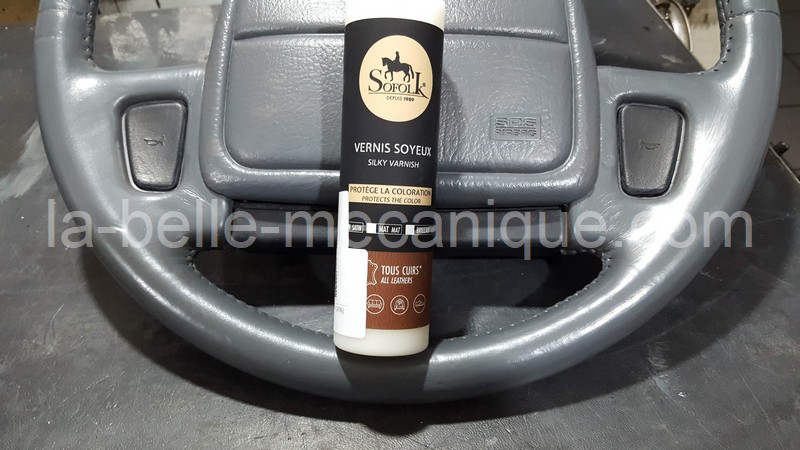

il est conseillé de passer un vernis spécial pour le cuir et la pigmentation, n'ayant pas encore reçu ce vernis satiné spécial pour le cuir, je ferais d'autres photos une fois reçu et posé

Merci, je suis fier du résultat, car il est presque comme un volant neuf, n'ayant jamais fait cela, je m'en sort plus que bien !

C'est vrai qu'il parait presque neuf pour l'avoir vue en vrai, la couleur est bien raccord
