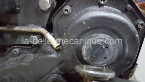

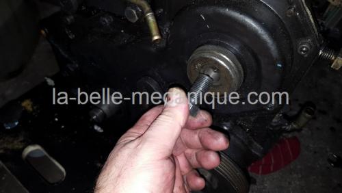

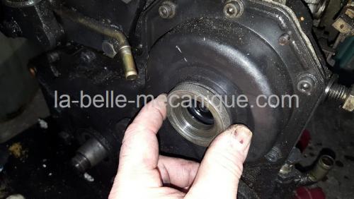

l'outil est étudié pour deviser le cache de la pompe si ce n'est pas un boulon
on enlève l’écroue de la pompe et la rondelle derrière

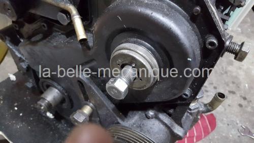

on met en place l'outil 1
puis l'outil 2
Puis l'outil 3
et on le serre à la main

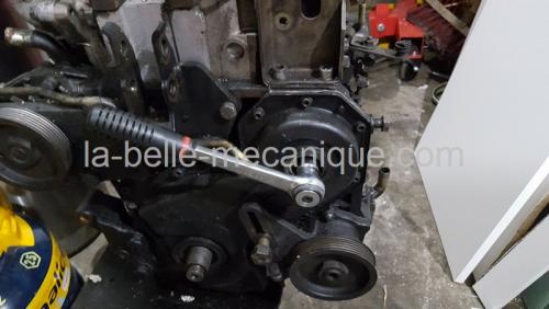

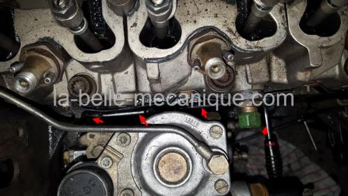

Ensuite on démonte les Trois écroues de la pompe, celui coté moteur et à faire au petit cliquet de 13 avec 3 rallonges et celui du bas et bien chiant car pas de place!
le passage du cliquet et des rallonges

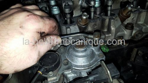

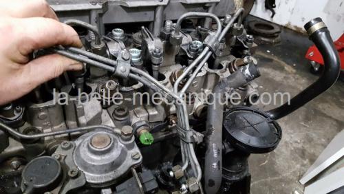

On démonte les quatre tuyaux d'arrivés aux injecteurs
on démonte le tuyau de surpression
puis on serre le boulon de l'extracteur de pompe et voila !!
puis l'outil 2
Puis l'outil 3
